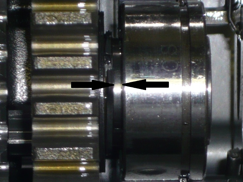

Bin gerade dabei mein Getriebe einzusetzen. Da ist mir was merkwürdiges aufgefallen. Nun wollte ich mal fragen ob das so normal ist.
Und zwar hat meine Antriebswelle(wo später das Ritzel drauf kommt, ca 1,5mm Axiales Spiel!
Die Hauptwelle, wo die Kupplung draufsitzt hat kein spürbares Spiel.
Das Getriebe läßt sich sauber schalten und bei der Demontage war mir das so nicht aufgefallen. Ist das normal?
In der Teileliste ist auch keine Ausgleichscheibe vorgesehen, welche dieses Spiel ausgleicht.
Ich habe auch keine Scheibe über.
Habe dazu mal 2 Fotos gemacht. Auf dem einen ist die Welle ganz nach rechts geschoben und auf dem anderen ganz nach links. Die Differenz beträgt wie bereits geschildert ca. 1,5mm!
Finde dazu in meinen Unterlagen auch keine Angaben. :?
Danke für Hilfe!
Hier ist sie ganz nach links geschoben.<br />Soviel Spiel habe ich dort! (von Pfeil zu Pfeil)
Hier ist die Welle ganz nach rechts geschoben.

hallo, ritzel und mutter drauf ,festziehen ,und es ist weg ,(das spiel )bin auch schon darauf reingefallen :!: ..driver #27
schrauberlehrling2
Beiträge: 652
Wohnort: Grabenstetten
100% Zustimmung.
Guten Morgen!
Danke!
Da hätte ich auch selber drauf kommen können. :oops:
