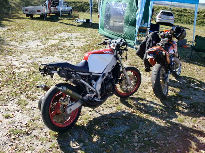

Nabend :)
Gehört eigentlich in "Witze und Witziges"
Damit Ihr mal wieder was zum lachen und lästern habt.... :lol:
Während der Ausfahrt dachte ich irgendwann "Mensch die klingt aber kernig" :shock: 8)
Dirk

Hi Dirk,
na das kanns geben, wobei die TZR auch gänzlich ohne Dämpfer nicht sonderlich laut wird. In dem Bereich reissen die gerne.
Eine zusätzliche Halterung an oder direkt vor dem ESD zu den Soziusrasten würde das Ganze vermeiden, aber ist eben nicht so hübsch wie es orschinool ist.
Jetzt haste schonmal alles vorbereitet um schöne Carbondämpfer oder so anzudengeln.
Gruss Michael

m.eckert77 hat geschrieben:Hi Dirk,
Gruss Michael
Hi Michael,
also auf der Heimfahrt konnte ich an der Reaktion meiner Mitmenschen sehen, dass es ohne Endschalldämpfer soooo leise auch nicht ist. :oops:
Mit der Schelle ist ne gute Idee. Der Pott hat leider ne zweite Schwachstelle unter bzw. neben der Fußraste. Da reißt es auch häufig.
Was mich wundert, ist das der rechte Pott nie kaputt geht. Kenne auch niemanden bei die rechte Seite hinüber ist.
Die allermeisten gebrauchten Pötte die angeboten werden wurden auch schon links gebraten.
Ursache?
Ich hab schon in der Raste das Dämpfergummi erneuert ohne Erfolg.
Auch den Pott am Krümmer relativ lose zu lassen bringt nichts.
Auf Dauer hilft wohl nur ne andere Anlage.
Dirk

dass der linke Topf auch gerne an der Kettenaussparung reisst würde sich wahrscheinlich auch mit besagter Schelle beheben lassen.
Hatte eine meiner Anlagen auch und da hab ich einfach einfach wieder zusammengebraten und dann noch ein zweites Blech drübergelegt und verschweisst.
Beim rechten Auspuff ist mir dafür der Endtopf selbst durchgerissen :-) verschont wird auf Dauer keiner von beiden.
Ursache ist das Gewicht der Dämpfer und dem langen Hebel, der linke ist durch die Ausbuchtung noch zusätzlich geschwächt.
Der Vorteil von Carbondämpfern ist auch ihr Gewicht was die Birne wieder weniger belastet und es das 125er Zeug hat sogar E-Prüfzeichen (wenn auch für ein anders Mofa).
Gruss Michael
Gruss Michael
Das war aber bestimmt nach ner stabilen Seitenlage oder? :lol:
Also mit der Schelle werde ich mal in Angriff nehmen.
Ist zum probieren die günstigere Lösung.
Andere Dämpfer wären eher Plan B.
Ich blick ich bei dem Wust von Angeboten für nicht durch welche was taugen und ausreichend dämpfen.
Dirk

Nö Dirk, der ist ganz ohne Hilfe vibrationsbedingt gerissen.
Ich hab Arrows-Dämpfer dran die eigentlich für eine Mito 125 gedacht wären. Dämpfen, sind hübsch, nicht übermässig teuer und haben so eine tolle E-Zulassung :-)
Sieht dann so aus.
Gruss Michael
