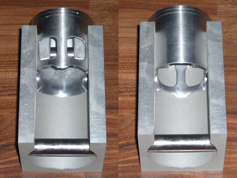

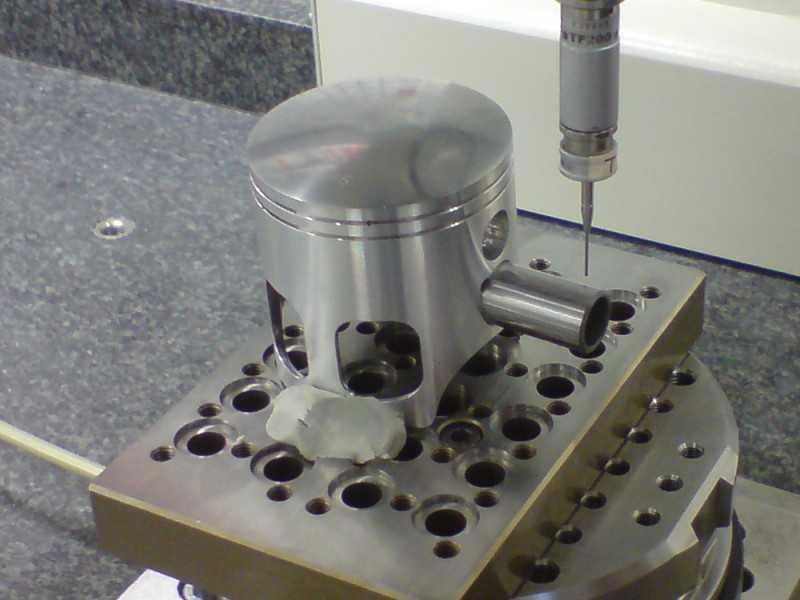

Ich habe meinen Kolben nun ziemlich exakt vermessen.(lassen)
Ergebniss: Der Mittenversatz beträgt 0,0062mm! Da hier ein genaues Messen kaum möglich ist, wurde ein Mittelwert zu Grund gelegt aus 10 Messungen! Die Ergebnisse schwankten hierbei um ca 0,015mm.
Diese Abweichung kann man aber getrost vernachlässigen. Es handelt sich hierbei wohl eher um Mess- und Fertigungstoleranzen.
Das Messen hätte ich mir allerdings auch sparen können, hätte ich mal etwas nachgedacht.
Die Vorrichtung, welche ich vor kurzem gebaut habe um meine Kolben zu bearbeiten, hätte gereicht um das festzustellen. Hier ist nämlich das Loch für den Kolbenbolzen mittig gesetzt worden zum Außendurchmesser des Kolbens. Hätte ich jetzt einen Versatz von mehr als 0,01mm, wäre es nicht möglich gewesen den Bolzen einzuführen, geschweige denn den Kolben um 180° versetzt einzusetzen.
Werde das dann mal klären und mich dann wieder dazu äußern.
Ich meine aber mal irgendwo gelesen zu haben, dass Collet die Zylinder versetzt hat. Kann das sein? Oder ich hau da was durcheinander.
Zu guter letzt noch Foto vom messen und der Vorrichtung.
- Das hätte gereicht um zu beweisen, dass der Bolzen keinen Versatz hat!
- Kolbenvorrichtung.JPG (138.05 KiB) 1523 mal betrachtet
- Mit dieser Messmaschine war es kaum möglich zu vernünftigen Ergebnissen zu kommen.
- Kolben messen.JPG (98.83 KiB) 1522 mal betrachtet

Gut gemacht Christian, mit solch genauen Messungen kann man was anfangen.
