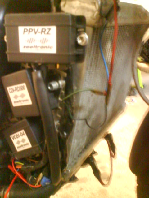

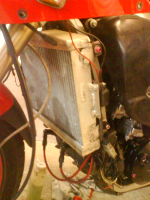

Musste nichts an der Verkleidung herumschneiden, nur der Ventilator passt nicht hinein und wie schon erwähnt der Kühlwasserbehälter und der Öltank müssen verlegt werden. Unten lässt sich die Verkleidung nicht mehr an dem Halter vom Zylinderkopf befestigen, das stört aber nicht, und die Befestigung am Luftfiltergehäuse musste ich etwas modifizieren. Der Kühlerdeckel passt so gerade hinter die Verkleidung und den Entlüftungschlauch am oberen Zylinderkopf habe ich an den kleinen Stutzen des ZXR-Kühlers angeschlossen. (ist normal zur Kühlung des Ölfilters). Etwas Gebastel aber es passt.

Hallo Gerd,
kein Problem, 38 cm breit, 33 cm hoch, Dicke hab ich nicht gemessen. Es gibt noch ein anderes ZXR 750 Modell, da passt der Kühler aber nicht. Falls Du den einbauen willst brauchst Du noch passende Kühlwasserschläuche. Von der Wasserpumpe geht der Schlauch an den Stutzen unten links an den Kühler (konnte ich aus den ZXR-Schläuchen und einem RD Schlauch zusammenbauen, da die mit einer Metallleitung verbunden werden). Vom Thermostat zum Kühler habe ich einen flexiblen Schlauch gekauft bei Willems im Internet (gibt es alle Sorten). Hier noch ein Bild.

Hallo Armin
Also der Kühler von Marco ist 32cm Breit,26 cm Hoch und 4,5 cm Dick.
Der Kawakühler ist also ca. 7 cm höher!kommst du noch gut an die unteren Zünkerzen ran?
Wo hast du denn die Zündbox und PPV-Steuerung hin gebaut?
Und bei dem Kühler kannst du den Lüfter weiter verwenden.
Gruß Gerd

Ich habe meinen ZXR Kühler um 3 Reihen eingekürzt. Der Wasseraustritt an den hinteren Zylindern ist auf 18mm vergrössert und die unteren Zylinder haben eine Drossel bekommen. Bei 34° Außentemperatur komme ich maximal auf 75°. Der unterschied zwischen oben und unten sind nur ein paar Grad.

es passt ganz knapp mit den Zündkerzen, komme mit einer Nuss gerade noch hin. Zündbox und PPV-Steuerung habe ich zusammen geschraubt und zwischen Wasserpumpe und Luftfiltergehäuse gesteckt. Bei eingebauter Verkleidung kann sie dort nicht rausfallen. Wie gesagt Lüfter passt nicht mehr rein, braucht man aber auch nicht mehr bei dem riesigen Kühlkreislauf. Noch ein paar Bilder.
Gruss
Armin
