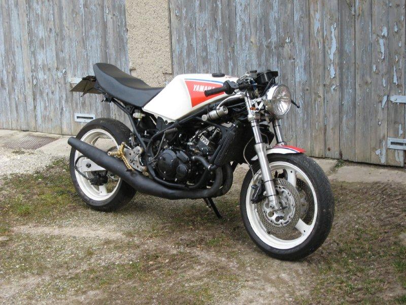

bin neu hier im Forum und möchte mich vorstellen. Komme aus dem Dillinger Raum und lese schon einige Zeit mehr oder weniger regelmäßig mit. Hab seit 2004 ne 84er 31k und bin seither, wenns die Zeit zulässt, am umbauen. Diese Woche bin ich nun endlich fertig geworden und hatte Zeit, nach 4 Jahren, mal wieder ne Runde RD zufahren. Fahrwerk ist ganz ok nur das Vergasersetup scheint noch verbesserungswürdig - keine Leistung über 8´rpm.
So denn, wünsch euch noch ne schöne Rest-Saison, vielleicht sieht man sich ja irgendwo.
Gruß Tom
Bild entstand während der Umbauphase.

noch kurz ein paar worte zum umbau:
Fahrwerksumbau vom MB, gabel und schwinge vj21, räder vj 21/22, dzm 1ww, stummel gr75a, kühler rgv, moto italia rasten. motor: KW bei MB, kolben +0,5; kopf geplant und überströmer angehoben; krümmer gekürzt und schnorchel aus Luftfilter raus, kellermänner...

Hallo Tom,
hast Du auch ein aktuelles Foto vom Umbau??

Servus Holli,
das bild entspricht so ziemlich dem jetzigen zustand, nur dass eben die vergaserschieber im vergaser sind.
