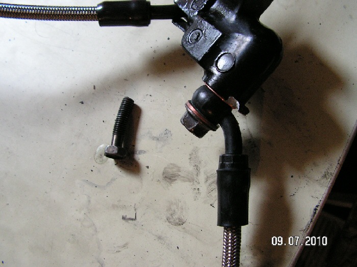

Also ich mit der RD nach Hause. Beim Abladen vom Hänger ist sie mir sehr unhandlich vorgekommen. Und am nächsten Tag bei einer kleinen Ausfahrt sind die Bremsscheiben vorne total heiß geworden. Darauf hin habe ich mir die RD mal genauer angeschaut und mich hat fast der Schlag getroffen.
Herr X. hat die RD raus gegeben, obwohl die vorderen Bremszangen die Scheiben nicht freigegeben haben.
Die Schraubenköpfe des Bremsflüssigkeitsbehälters waren rund gedreht und jetzt kommt noch ein Hammer der besonderen Art. Da der Weg vom vorderen Bremsverteiler zum Lenker länger geworden ist, wegen Rohrlenker und Rohrverleger, hat H. X. den Anschlag am Bremsverteiler im eingebauten Zustand mit roher Gewalt abgeschlagen und dabei die Befestigungsschraube total verbogen. (siehe Fotos).
Die vordere Bremsanlage habe ich selbst an einem Wochenende wieder in Schwung gebracht, so dass die Kolben wieder leichtgängig sind und auch die Bremsscheiben wieder frei geben.
Was mir noch ein Rätsel ist, selbst nach rund 800 gefahrenen Kilometern, die Drehzahl geht kaum über 7.500 U/min.
Aus Fairness sei mitgeteilt, dass Herr X. schriftlich angeboten hat die Mängel zu beseitigen, was ich aber abgelehnt habe um nicht weiteren Schaden an meinem Motorrad anrichten zu lassen.

Dies ist leider eine wahre Begebenheit, bisher habe ich für diesen Pfusch 870,00 Euro bezahlt und die RD ist für die restliche Saison noch nicht fitt.
- verbogene Schraube, abgeschlagener Anschlag
