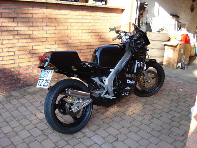

Hallo Holger,
ein wunderschönes Mopped hast Du Dir da gebaut!
So wie die ausschaut gehört die ins Wohnzimmer und nicht auf die Straße :-)
Auch Ich habe was zum nörgeln....äh Verbesserungsvorschlag.
Die Chokebetätigung finde Ich etwas deplaziert!!
Aber sonst........HERZLICHEN GLÜCKWUNSCH zum geilsten Umbau seit langem!!

Beitrag von Anderl »
Choke: das System was Du hast kenne ich. Hat Ducati in den 70ern und 80ern auch verbaut. Ist an meiner auch dran. Ziemich fummelig da immer dran zu kommen, aber ich hab das Gefummel bei dem alten Mopped für mich zum Kult erklärt und seit dem macht mir das nix mehr aus ;-)
Für die RD werde ich wohl sowas nehmen. Da sitzt der Choke schön aufgeräumt und gut erreichbar. http://www.unmuessig-moto-italia.de/ind ... oducts=589
Ja, dein Umbau hat was! Farbauswahl gefällt mir gut. Die kleine Verkleidung vorne passt auch sehr schön in das Gesamtbild. Was ist das für ein Scheinwerfer vorne?
Sieht alles sehr sauber aus! Gefällt mir auch besser als dein erster Umbau. Allein schon deshalb, weil jetzt Yamaha draufsteht! :)
Und so schön sie auch ist, oder gerade deshalb, ein wenig Kritik, oder besser mal eine Frage: Warum fängst du jetzt erst an deinen Motor abzustimmen? Warum hast du nicht damit angefangen? So schraubst du jetzt an dem schönen Moped rum und läufst doch Gefahr das ein oder andere beim basteln zu vermacken. Wäre es nicht besser gewesen zuerst die Technik zum laufen zu bringen und erst dann die Optik?
Hoffentlich ärgerst du dich nicht bald über den ein oder anderen Kratzer vom schrauben!
Jetzt bleibt nur noch abzuwarten was du dir für deinen nächsten Umbau einfallen läßt. :roll:
Bin schon gespannt!
Gruß Brummi

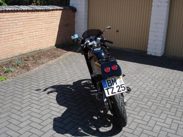

gestern habe ich mir ein 5 Tage Kennzeichen geholt für Probefahrten,Setup und TÜV.
Das Schild machen mit der sozusagen "roten Nummer" kostet 5 Euro, lässt man sich dann ein reguläres Schild machen nach der Zulassung kostet es 10,20 Euro.
Also hier handelt es sich um´s gleiche Schild, gleiche Bearbeitung,gleiche Grösse. Muss man nicht verstehen..oder? :roll:

Schild ist auch reserviert.... BM -TZ 25.
- ist ein schönes Kennzeichen. Passt auch auf eine RD 8)

*lach* ne, keine Fotomontage. Ich hatte wirklich mal kurz in BM gewohnt und war der Ansicht das TZ 25 sehr gut zu einer 250er TZR passt.
Jetzt bin ich wieder zuhause und fahr mit NE rum :D Naja, sie steht mehr rum...
Grüße Frank
Na dann werde ich wohl "Deine" Ex-Nummer am Donnerstag auf den Umbau zulassen :wink: .
Dann habe ich die Familie fast voll mit TZ 35, TZ 350 und TZ 25.

Aber eine Frage habe ich dazu: Der Linke Motordeckel, der das Ritzel abdeckt, wo ist der her? Ist doch kein Deckel einer RD, oder? Weil irgendwie passt der ja(zumindest die Verschraubung) aber irgendwie ja auch nicht, zb an der Schaltwelle. Habe sowas noch nie gesehen. Bring doch bitte etwas Licht ins Dunkel!
Danke!
Das ist ein Seitendeckel von der Banshee mit Neulack.
Passt so drauf,nur für den Schalthebel muss man etwas Material wegnehmen.
Da sparste auch noch Gewicht mit,der ist ja von Hause aus schon "befräst" :wink: .
