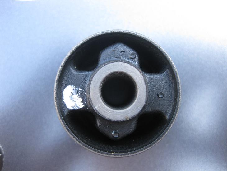

Ich habe vor ein paar Monaten die Gummi-Metall-Lager für die Befestigung der unteren Schalldämpfer ausgepresst. Die waren total hinüber. Die Lager sitzen in den hinteren Fußrastenhaltern.
Die Einbaulage konnte ich bei den alten Lagern nicht mehr erkennen.
Auf dem Gummi ist ein Pfeil (siehe Bild)
Gehört der Pfeil nach oben? ...oder nach Norden?
Gruss vom Holgi aus Dortmund
Das Gummi gehört mit dem Pfeil nach oben verbaut, also Richtung Himmel.

Sitzt, passt, wackelt und hat Luft.

Wo hast Du die eigentlich her, Horst Meise? Die reissen ja gerne mal nach etlichen Jahren und wenn man dann mal was braucht... :? .

Die habe ich vor ein paar Jahren neu bei Yamaha gekauft. Zusammen mit neuen Kraftstoffschläuchen und einem Deckel für den Kühlwasserausgleichbehälter. Beim zerlegen der RD vor 6 Jahren habe ich festgestellt, das diese Teile neu müssen, damals gab's die noch. Ich kann mal nachschauen, ob ich die Rechnung noch finde..
