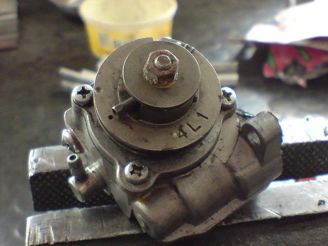

baue mir ja gerade eine 350 ypvs auf und beim sortieren der Motorteile ist mir aufgefallen daß meine Ölpumpe die Aufschrift 4L1 hat??? ( RD 250 )
Da meine RD die ich im letzten Sommer gekauft habe schon 5 Besitzer
hatte und auch schon sehr verbastelt war, meine Frage ist das die richtige
Ölpumpe oderhat vielleicht einer der Vorbesitzer gepfuscht???

Hallo Peter,
da kann ich Dich sofort beruhigen,diese 4L1 Pumpe ist schon richtig für die YPVS. 4L1 Pumpen habe ich in allen 350er YPVS Motoren drin :wink: .
Überprüfe nur mal die Ventile ob sie verdreckt sind und dann kannste die so wieder einbauen. Unbedingt zerlegen würde ich die nicht ( nur falls Du das vor hast).
Unterschied zur 4L0 Pumpe ist glaube ich nur die andere Übersetzung (Zahnräder). Genaues weis ich aber nicht (was mich etwas ärgert).
Jou stimmt, die 4L0 4L1 Pumpen unterscheiden sich von der Übersetzung.

Das ist ja beruhigend.......
Danke für die schnelle Unterstützung. Werde bei Gelegenheit mal Bilder vom momentanen Zustand meiner restaurierten RD einstellen.
