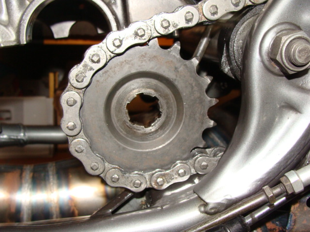

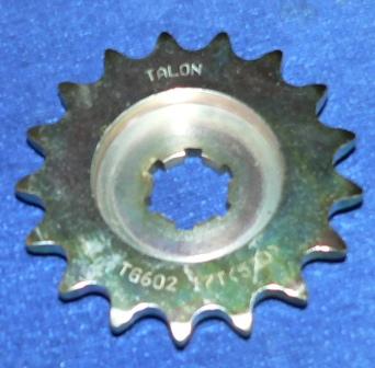

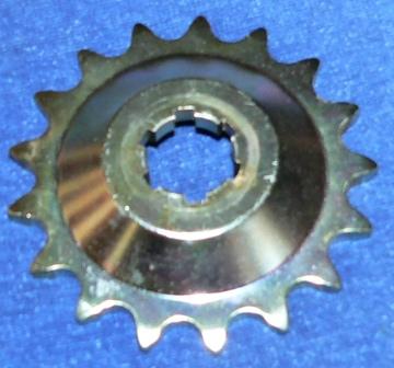

andi_k78 hat geschrieben: ...eher 6mm oder eher 9mm?...sind die ritzel dann gekröpft, oder wie habe ich mir das vorzustellen...
Ob du 6 mm oder 9 mm brauchst musst du selbst rausmessen, das hängt vom verwendeten Hinterrad ab.
Ich habe bei meinem Moped einfach einen Laserpointer ans Kettenblatt gehalten (die käufliche Variante sieht so aus: laser-cat ) und mittels Lineal den Abstand des Laserpunkts vom Originalritzel gemessen.

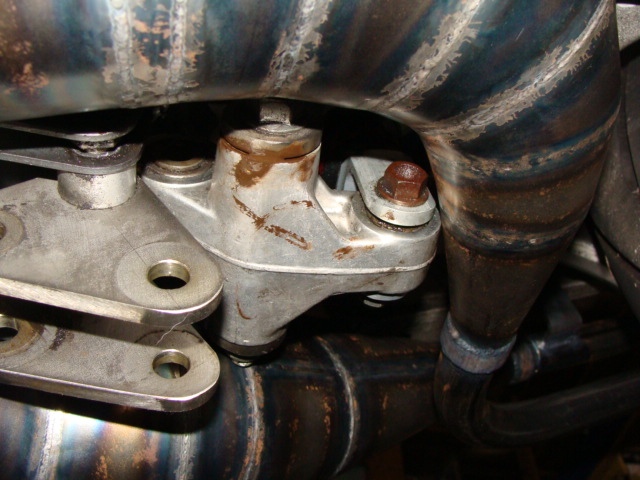

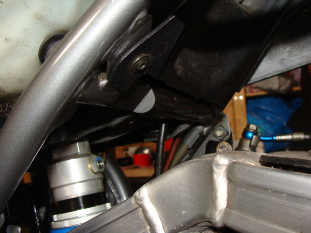

Mit den Zeichnungen kannst du schon mal nix falsch machen, mit ähnlichem Setup fahre ich auch . Eventuell gibt es Probleme mit einer GP-Auspuffanlage, die stoßt dann hinten an den Umlenkhebel .
@wwild sehr guter Link mit den Ritzeln, da brauch ich nämlich noch was für den RS Umbau !!
