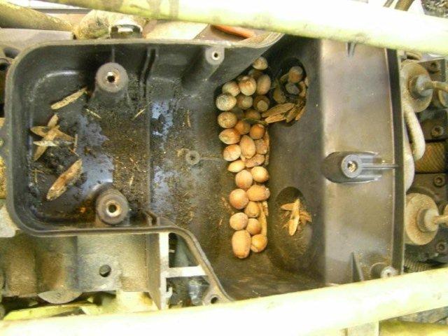

mein Standgas hatte sich so bei 4000 min-1 turns eingependelt. :?
Die Standgasschrauben waren ganz drinnen und die Züge auch alle frei.
Nachdem ich die Vergaserdeckel abgeschraubt hatte, sah ich den Fehler.
Da hatte sich eine Nuss unter dem Schieber verklemmt.
Aber wie kommen den Nüsse in den Vergaser???? :shock:
So eine Ansaugleistung gibt es doch nur beim Holli-Langhubmotor :mrgreen:
Des Rätsels Lösung war im Luftfilterkasten zu finden.
Da hatte sich irgendwas pelziges, eine neue Bleibe geschaffen.
Fazit: Man sollte seine Mopeds öfter bewegen und nicht immer an der gleiche Stelle parken.

Luffibiotop

Wenn du da Bierflaschen horten würdest, würde ich das ja noch verstehen.
Aber warum zum Teufel Nüsse?
Das Ding hattest Du niemals laufen Wiba :wink: .
Aber schönes Foto. Erinnert mich an russiche "Entmieter". Warscheinlich friert wegen Dir irgendwo in Deutschland eine arme Eichhörnchenfamilie :lol: :lol: .
