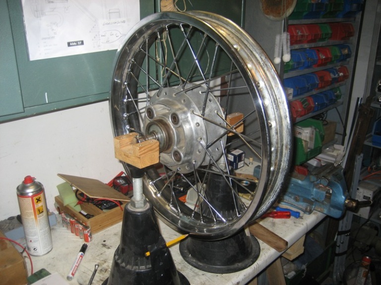

Da dem Ingenieur bekanntlich nichts zu schwör ist, und ich zudem noch Ferien habe, habe ich mich der Felge nochmal angenommen.
Speichen raus, Speichen nachgemessen und sortiert, neu eingespeicht.
Die Speichen haben zwar unterschiedliche Längen, aber gleiche Länge = gleiche Kröpfung.
Also gibt es nur eine logische Möglichkeit die Felge einzuspeichen.
Ich habe vor dem Anziehen der Speichen die Nabe in der richtigen Position fixiert.
Hab mir dann einen behelfsmäßigen Zentrierständer gebaut und mit einer Anleitung aus dem Netz einfach mal mein Glück versucht.
Nach ca. 1 Stunde war kein Höhenschlag mehr festzustellen und der Seitenschlag bei ca. 1mm, vielleicht sogar weniger und die Nabe noch immer in der richtigen Position.
Nur bei der Spannung der Speichen bin ich mir noch nicht sicher, da soll die Werkstatt nochmal drüberschauen
Verstehe nur nicht, warum sie mir in der Werkstatt erzählen, es wäre, Zitat: technisch vollkommen unmöglich" die Felge so zu zentrieren wie ich sie bräuchte und ich, der zum ersten Mal in seinem Leben eine Felge zentriert, das mit einer behelfsmäßigen Vorrichtung auf Anhieb hinbekomme.
Hier mal ein Bild meiner Vorrichtung.

Ich versteh das schon. Du interessierst Dich fürs Zentrieren, drum weisst Du nach kurzem Nachdenken und Ausprobieren auch wie es geht. Der durchschnittliche Werkstattmeister hat seinen Beruf nur erlernt, weil die Frisörlehrstelle im Ort schon belegt war. Er hat genauso viel Ahnung von seinem Job, wie er Motivation mitbringt, also irgendwas nahe Null. Für IHN wäre es in der Tat unmöglich, selbst mit einer lasermessgerätbestückten Profi-zentrieranlage, trotz Teilnahme an einem, von der Radspannerei-Innung durchgeführten, mehrwöchigen Lehrgang, ein Rad zufriedenstellend einzuspeichen und zu zentrieren....Thor hat geschrieben: Verstehe nur nicht, warum sie mir in der Werkstatt erzählen, es wäre, Zitat: technisch vollkommen unmöglich" die Felge so zu zentrieren wie ich sie bräuchte und ich, der zum ersten Mal in seinem Leben eine Felge zentriert, das mit einer behelfsmäßigen Vorrichtung auf Anhieb hinbekomme.
Ich nehm anstatt der Behelfsböcke übrigens meistens einen Schraubstock, wo ich das Rad einseitig und horizontal einspanne.
