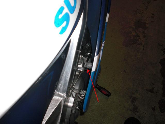

Die Verkleidungshalterung habe ich 'auf die Schnelle' leider nicht gefunden.
Das ist ein 10er (12er?) Rohrstück welches einseitig flach gepresst und nochmal kurz abgewinkelt ist. An der flachen Stelle wird es unten am Rahmenhauptprofil mittels 6er Schraube verschraubt und die Abwinkelung dahinter dient der Verdrehsicherung. Das andere (äußere) Ende des Rohrstückes ist offen/rund,geht in ein Plastikstück an der Verkleidung und wird dort mittels Federsplint mit selbiger verbunden. Das Plastikstück ist dabei ein extra Teil und ist also nicht direkt angegossen (wird an der Verkleidung verdrehsicher angeschraubt) .
Kann man 'selfmade' auch besser als original lösen. Ob die Halter von der VJ22 baugleich sind kann ich aus dem Stand leider nicht mehr sagen.
Gruß.Micha
