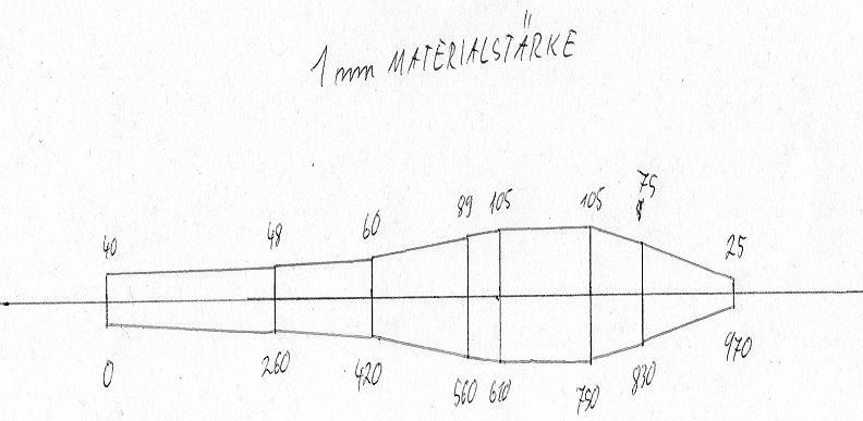

Nödel
Beiträge: 853
Wohnort: Gleich um die Ecke
Beitrag von Nödel »
Hier die Siekert Abwicklung .
Gruß Nödel
Siekert Anlage 1.JPG (33.17 KiB) 6906 mal betrachtet

So...Abwicklung der Siekert eingefügt u. hier und da die Bildgröße angepasst.

So schaut das aus...probiere es mal mit Weizenbier
Siekert Resoanlage, wohl was spezielles
Anlagen aus dem Hause Ulrich Sieckert von Nödel zur Verfügung gestellt. Die Anlage glänzt durch eine saubere Verarbeitung, mit 970 mm Resonanzlänge passt sie ganz gut zu den anderen Anlagen, auffällig allerdings der verdammt kurze Gegenkonus mit nur 180 mm.
Die zweite Anlage wurde im Sandwich Verfahren hergestellt...man beachte oder Suche die Schweißnähte der unteren Anlage :)
Das Teil wurde aufgeblasen....seltene, spezielle Art der Auspuffherstellung. Der Krümmer scheint um einiges dünner als bei den anderen Anlagen. Weitere Daten liegen keine vor.
Die nachgereichte Abwicklung zur Siekert Anlage u. O-Ton zur Anlage:
Die Sieker Anlage hat sich nach umfassenden Tests als schwierig beherrschbar und nicht besonders leisungsfördernd erwiesen
