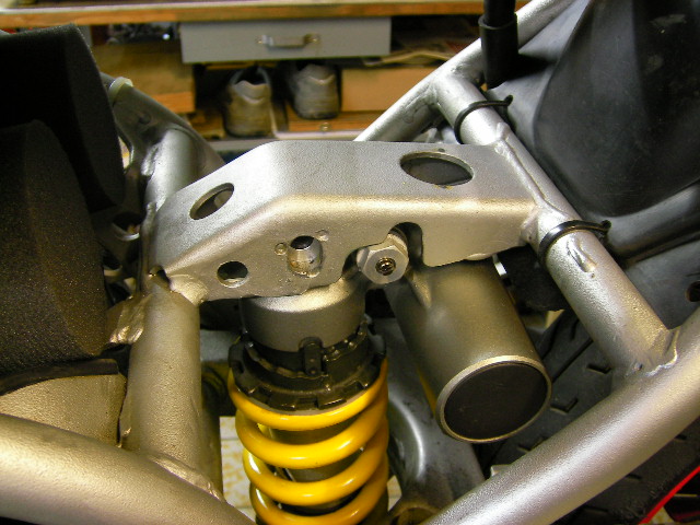

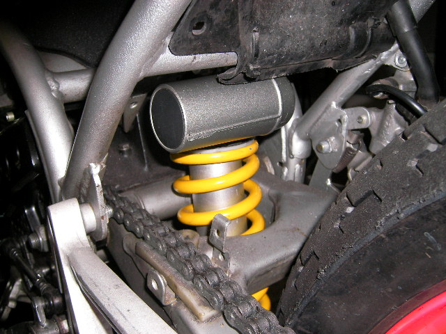

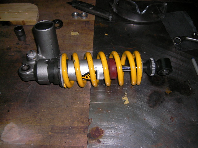

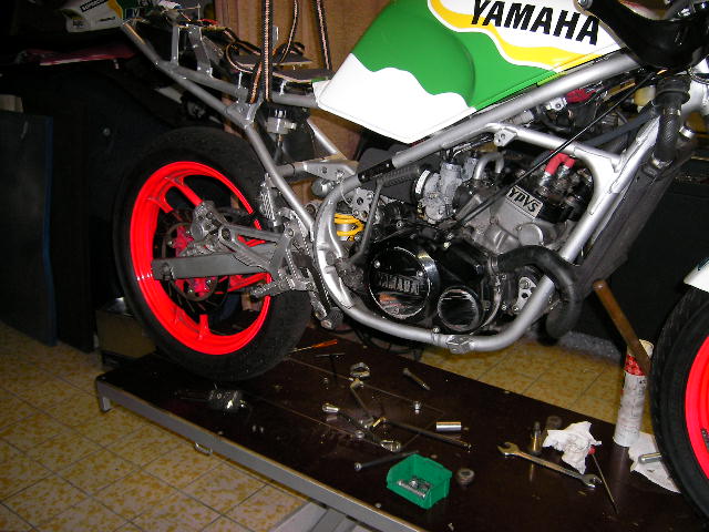

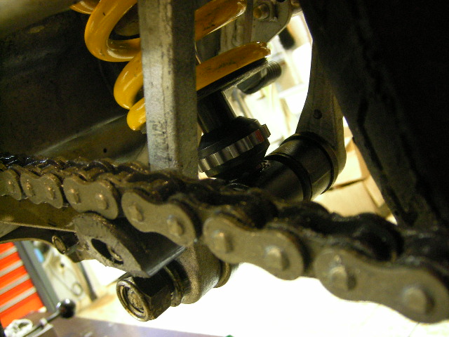

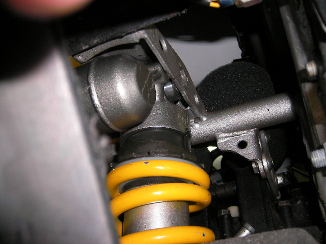

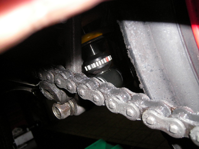

Nur für Rennzwecke zu verwenden oder für Leute ohne TÜV-Gewissen!!! 8)
Benötgte Teile: Yamaha R6 Federbein bis Bj. 2002, Flex, Buchse 24x20x40 lang, Schraube mit 10mm Durchmesser für´s obere Auge.
Es federt und dämpft vom feinsten :wink:
Mfg Wiba

Was heißt hier "nur für Leute ohne TÜV Gewissen" ???
Mit ein wenig Kreativität kann man den Halter doch wieder genau so stabil wie vorher gestalten ( das nötige hanwerkliche Geschick natürlich vorrausgesetzt :oops: ) !
Wenn ich mir überlege daß die originalen Dämpfer im Neuzustand nicht annähernd so gut sind wie der Dämpfer wenn er schon einige Jahre auf dem Buckel hat ...?!?
Das ist mal ein richtig günstiges Dämpfertuning .
Gruß Nödel

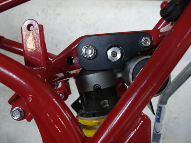

Na gut, dann halt mal was für TÜV Fetischisten :lol: :lol: !
