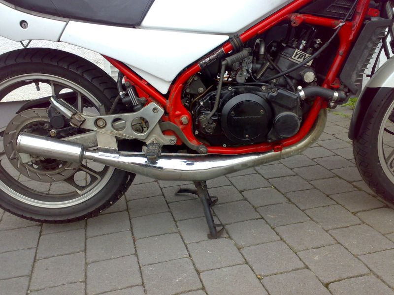

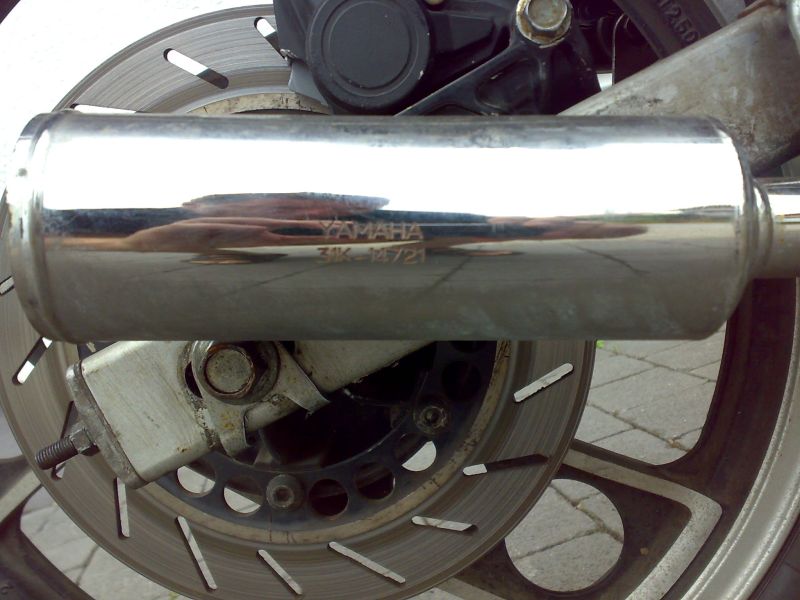

So da hier ja viele Spezialisten sich tummeln mal ne Frage !!
Ich habe auf der Rd eine Micron Auspuffanlage drann und gehe nächste Woche zum Tüv um die Rd dann Endlich zu zu Lassen!!
Die Eintragung ist nicht das Problem habe da meine Quelle !!
Aber wenn ich mit dem Ding auf der Strasse unterwegs bin und ich in die geliebten Kontrollen rein komme meint ihr das gibt Probleme ??
Ist ja doch etwas laut !!
Habe leider nur den Linken Originalauspuff, einen rechten bezahlbaren Auspuff habe ich leider noch nicht gefunden !
Auf den Töpfen steht Yamaha 31 K 14721 !!
Ich hänge mal 2 Bilder dazu !!!
Auspuff01
Auspuff01
Auspuff02
Auspuff02

Wenn das Zeug`s korrekt eingetragen wurde, warum soll`s dann Probleme geben???

hab eine Micron auf der 4L1. (Ist eingetragen)
War bislang in zwei Polizeikontrollen, jeweils nur ratlose Blicke.
Bislang keine Schwierigkeiten.

Hast du die Micron mit den geschraubten Schlldämpfern ??
Oder die Anlage in einem Stück so wie auf meinen Bildern oben !!
Kannst du mir mal ein Bild zukommen lassen ??
Gruß Erik
