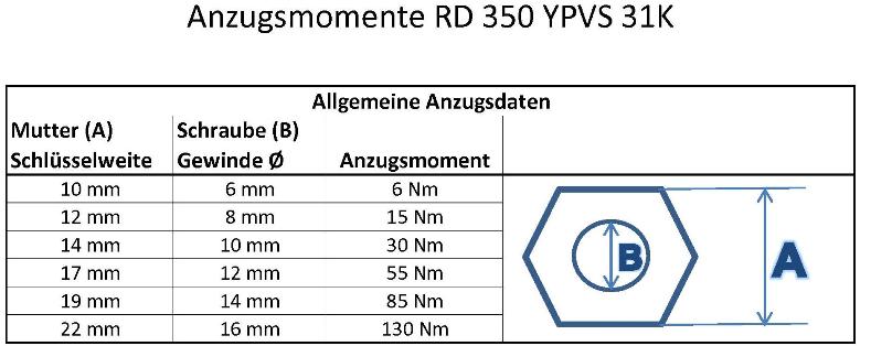

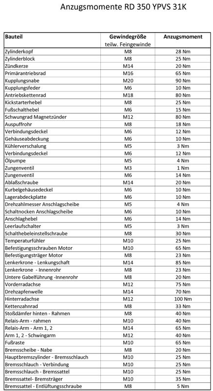

So jetzt habe ich mal eine Tabelle mit den Drehmomentwerten zusammengestellt, damit die Werte mal in komprimierter Form in der Werkstatt ausgehängt werden können.
Ich möchte euch bitten, die Werte zu kontrollieren und mir die Fehler mitzuteilen (diese werden dann von mir wieder richtig gestellt).
Ich habe das Dingens im Excelformat erstellt und habe leider keine Plan wie ich das im Originalfoprmat ins Forum bekomme. Bin jetzt mal den Umweg über ein jpg gegangen.
Falls jemand eine Möglichkeit kennt wie man andere Formate (uaser den Bildformaten) hier ins Forum bekommt -so wäre ich über einen schnellen Durchblickerlehrgang sehr erfreut.
Wenn jemand lieber die originaldatei haben will ---->PN
Gruß Werner
