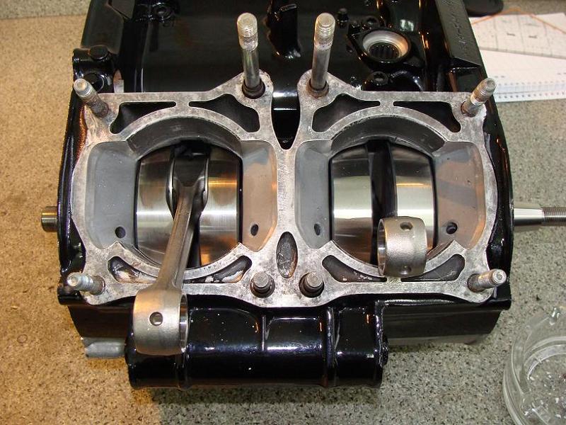

JAMMER JAMMER ich will auch zum Harzring , kann aber nicht buahh
@Wolfgang Lussner also bis vor kurzem gab es die Collet Wellen noch , allerdings von der LC , passt aber nach einigen kleinen Änderungen in die Ypvs
Gruß Nödel
Gruß Nödel
- Collet Welle.JPG (119.74 KiB) 1453 mal betrachtet
Zuletzt geändert von Nödel am So 21. Jun 2009, 17:53, insgesamt 1-mal geändert.
