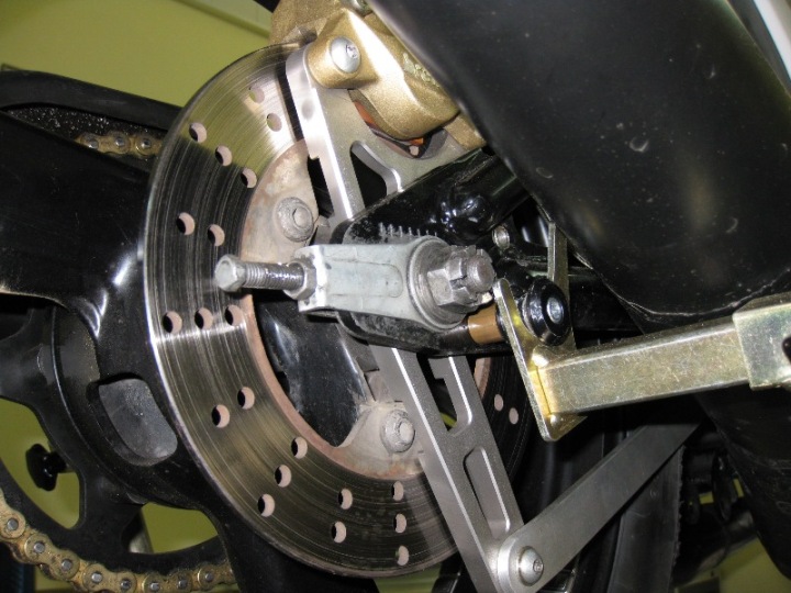

Für die "Rote" fehlt jetzt noch ein Bremsadapter aus Stubbi-Land und Vater und Sohn sind Glücklich.

Der Bremsadapter aus Stubbi-Land ist da.

erste sahne das teil sieht perfekt aus auch der neue Bremsadapter echt geil hatte dir die tage ne pn geschickt ?
