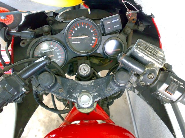

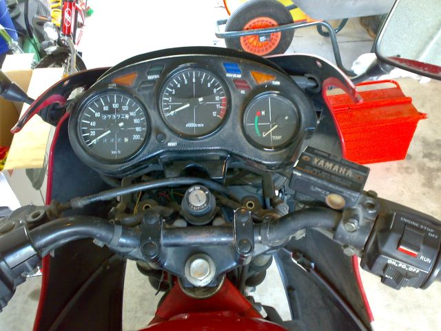

Hallo kann mir jemand sagen ob ich das Cockpit tauschen kann??
Ich hänge mal die Bilder an !!

kannst du schon tauschen, aber abgesehen von der unterschiedlichen Befestigung musst du evtl. die Drehzahlmessereinsätze auch gleich umbauen.
Der untere ist mechanisch und soweit ich weiß ist der obere elektrisch betätigt.
Dann musst du natürlich noch die elektrischen Anschlüsse anpassen. plug and play ist nicht.
Gruß Werner
PS. hast du was gegen Verkleidungscheiben???? :)

Hallo Twinpower
ich möchte auch das alte Cockpit gegen das neue tauschen,hast du schon was unternommen?was muss geändert werden,die Kabelstecker passen auch nicht,ausserdem ist kein Kabel für den Drehzahlmesser vorhanden.Wer hat das schon mal gemacht?

ich hab das bei meiner 31 K gemacht.
Zum Umbau: Erstens mußt Du einen elektronischen Dzm an Stelle des mechanischen einbauen. Dazu muß das Cockpitgehäuse angepaßt werden und der elektronische Dzm von seinem Gehäuse befreit werden.
Damit es nicht so auffällt, muß auch die Skala getauscht werden. Die Befestigungslöcher der Skala passen nicht und müssen umgebohrt werden.
Zweitens mußt Du die Elektrik des Cockpits nach Schaltplan umklemmen
damit Du den Kabelbaum am Moped nicht ändern mußt.
Drittens brauchst Du den Originalhalter des Cockpits.
Zur Befestigung an der Gabelbrücke baust Du selbst was oder verwendest den Verkleidungshalter der kleinen 31 K Verkleidung.
Bei der Gabel brücke für Stummellenker mußt Du noch 2 Löcher bohren und Halter bauen.
Das wars. Viel Spaß
