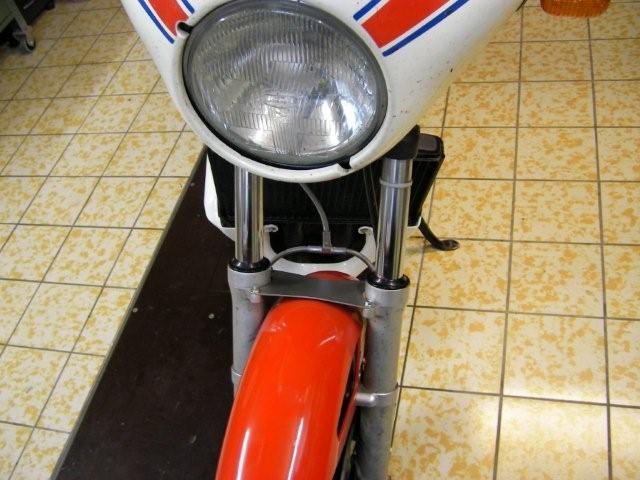

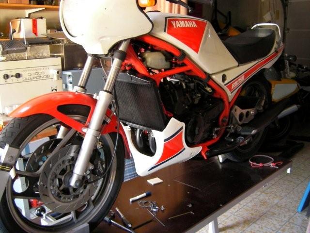

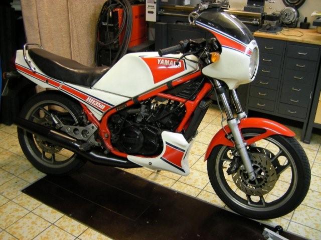

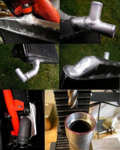

endlich habe ich den hässlichen RGV Kühler wieder von meinem Moped. Die Kühlleistung ist spitze aber

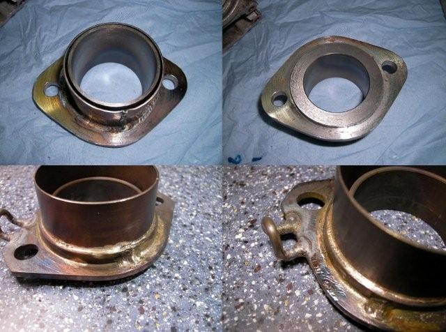

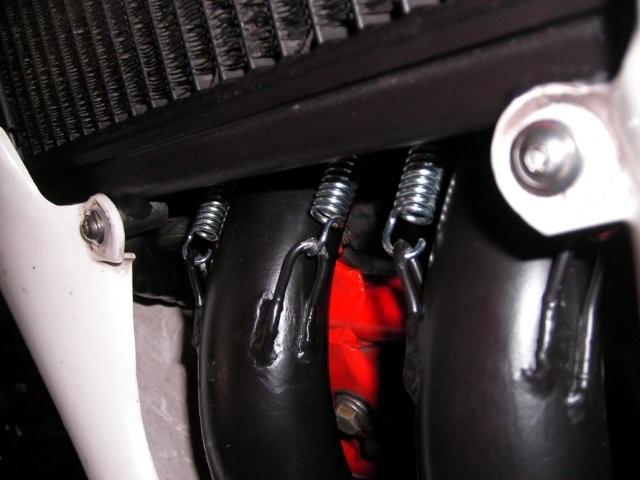

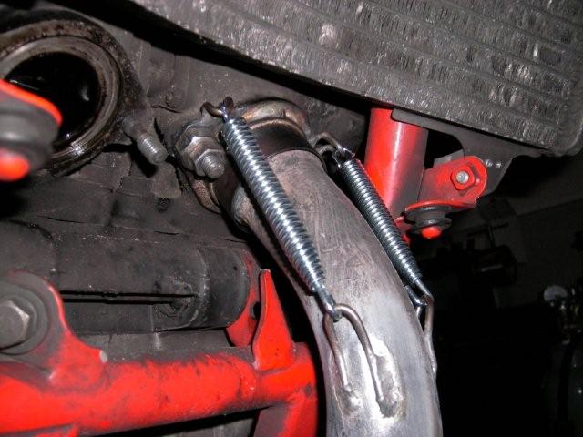

die gebogene Form passte irgend wie nicht zu meiner unverkleideten 31K. :( Der für mich beste Kühler heißt immer noch RD-500. Nicht ganz so gross wie von der RGV aber für meine leistungsschwache Mopete sehr gut ausreichend. Der Holli hat mich auf diesen klasse Kühler gebracht und er ist wirklich für die Serienkisten ausreichend dimensioniert. :lol: Motorschäden entstehen meistens sowieso aus mangelnder innerer Kühlung heraus. Das nächste was ich schon seit längerer Zeit ändern wollte, waren die bei mir chronisch undichten Auspuff-Krümmerflansche und die am Topf entstandene Vibrationsrisse. Ein Umbau auf federnde Flansche erschien mir als die beste und dauerhafte Lösung.
Die original Krümmerenden wurden dafür von ihrem Bund getrennt und ein wenig verputzt. Die neuen Flansche
sollten einfach darüber gesteckt werden. Meine anfänglichen Bedenken, bezüglich der Dichtheit, waren aber unbegründet. Es blieb alles schön furztrocken. Die originale 31K Anlage mit jetzt 45.000 km, wurde dann noch an diversen Stellen von ihren Vibrationrissen geheilt. Die Zündung wurde penibel eingestellt und an den Gasern und Stutzen ein paar Übergänge beseitigt.

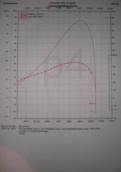

Den neuen Zustand wollte ich gemessen haben und habe gleich einen Prüfstandstermin gemacht.
Das Ergebniß war etwas mehr als sonst. Die Jungens vom Prüfstand meinten nur: "Für ein Serientriebwerk mit 26er Gasern und ohne Spezialteile, gar nicht schlecht." :oops:

Hast Du die Flansche irgendwo gekauft oder selbst angefertigt? Sieht wirklich gut aus. Hast Du schon eine längere Tour gamacht? Wie verhält es sich da jetzt mit den Vibrationen?

Das sind also 57,6 PS auf dem Hinterrad, das ist super Willi :wink: .
Nun hat die 31k aber keine 59PS mehr, jetzt fährst Du also ohne Betriebserlaubniss. Du bist also illegal im Strassenverkehr unterwegs und gehörst weggesperrt :lol: :mrgreen:
Übrigens liegen wir mit den Höchstmessungen nur 109 turns auseinander.

ich fahre schon seit längeren mit den umgebauten Puffen rum auch längere Touren. Die Vibrationen sind genau so wie vorher aber ich bin da eher unsensibel. :oops:
Der RD 500 Kühler hat 33% längere Kühlschlangen, ist also schon merklich grösser. Er passt einfach klasse in das Gesamtbild von der RD.
Vor allem kann ich meinen Bugspoiler wieder montieren.
Die Flansche hatte der Nödel mal irgendwann angeschleppt und er möge mir verzeihen 8) , ich hatte gleich ein paar Bildchen davon gemacht zum kopieren. Am Ende musste ich aber einiges anders machen im Detail.
Bei mir ist hinten noch eine Nute zum abdichten eingestochen und meine
Flansche sind zusammensteckbar und nicht verschweißt.
Ist aber keine grose Geschichte zum selbermachen.

moin Wiba, klasse arbeit mit den 500er kühler.
ich habe jetzt den RGV 250 kühler dran.
gefällt mir auch net so, aber dafür kühlt der ja spitze.
nur musste ich an meinen Bugspoiler was wech schneiden :(
damit der ran paßte, sieht auch nicht so schlecht aus.
hätte ich aber ein 500er kühler gehabt, wäre der ran gekommen.
