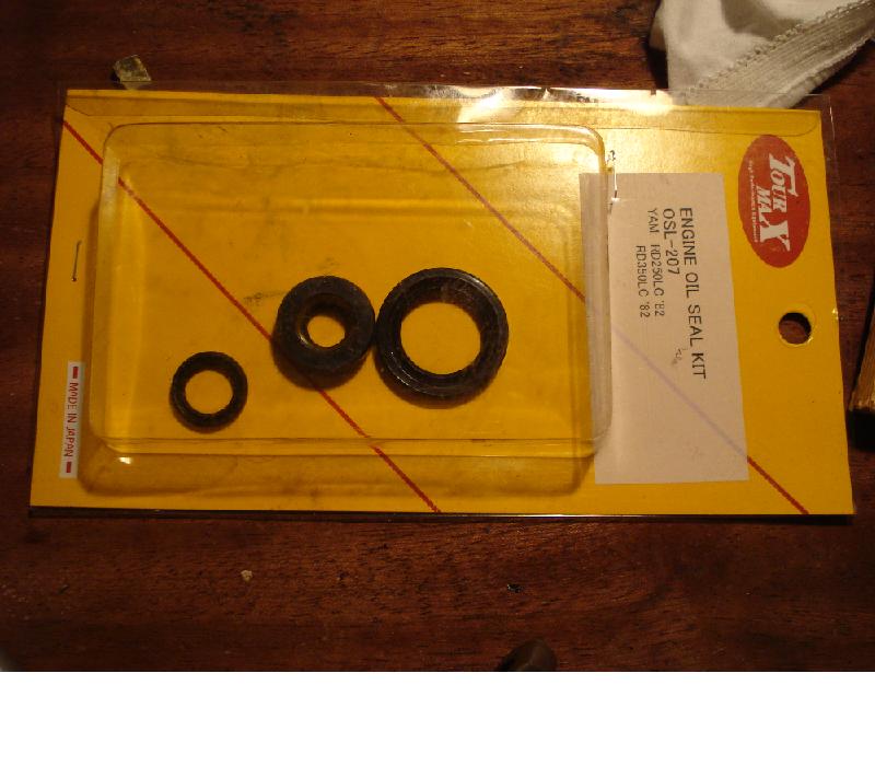

Hallo zusammen,
baue gerade meinen 4L2 Motor wieder zusammen und erneuere "natürlich" alle Simmis gleich mit. Das Getriebe und die Ölpumpe habe ich als einzige Elemente nicht zerlegt, aber in der Packung sind noch 3 Simmis übrig. :oops:
Kann mir einer einen Tipp geben, wohin die noch gehören könnten?
Der kleine Ring in der Mitte ist nur etwas kleiner als der von der Schaltwelle, der linke ist sehr flach. (Vielleicht helfen diese vagen Angaben weiter).
Vielen Dank für jeden Hinweis!

der links unten sieht nach Kickstarterwelle aus.

Nee, gerade herausgefunden: der große rechts oben ist für die Kickstarterwelle; der kleine flache unten ebenfalls?
Trotzdem vielen Dank für den Tipp!
Meine Annahme war zunächst, dass einige Ringe nicht in die Packung gehören (soll auch bei den Schraubensätzen von IKEA gelegentlich vorkommen).
Na jedenfall bleiben jetzt nur noch 2 Simmis übrig.
Ich suche weiter....

hallo einer ist ölpumpe ,der ganz kleine ist für die schaltwelle im seiten deckel links der grosse ,klar kickstarter ..

Ja, das ist es! Der ganz kleine ist tatsächlich für Schaltwelle im Seitendeckel, der passt. Dann kann der letzte verbliebene nur noch für die Ölpumpe sein, 10mm Welle, damit etwas dünner als die Schaltwelle, das passt!
