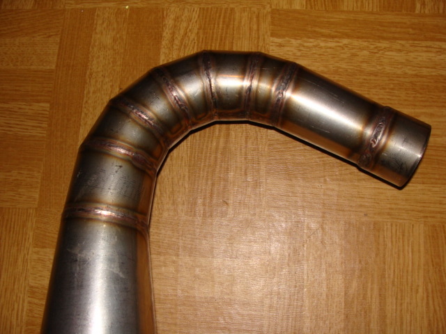

Auspuffe schweiß ich am liebsten WIG oder Autogen (mit Flamme) , damit erzielt man das beste Ergebnis . Fals ihr aber nur ein Schutzgas habt , find ich es am besten , mit viel Strom Punkt für Punkt zu setzen damit es schön durchschweißt aber sich nicht so verzieht wie wenn man komplett durchschweißt.

@ Nödel, Sieht ja stark aus, respekt
