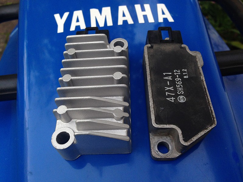

müsste der SH629A-12 Regler sein - jedenfalls hab ich den bei mir drin - musste den etwas mechanisch bearbeiten damit der Plug'nPlay passt...Holliheitzer hat geschrieben: ist der gleiche Regler wie RD YPVS 350/500/FZR/TZR/TDR 250 und und und.
- Links der Neue und etwas an den Kühlrippen weggenommen
Rechts der originale Regler - IMG_8337_1.jpg (121.9 KiB) 1337 mal betrachtet
