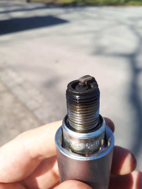

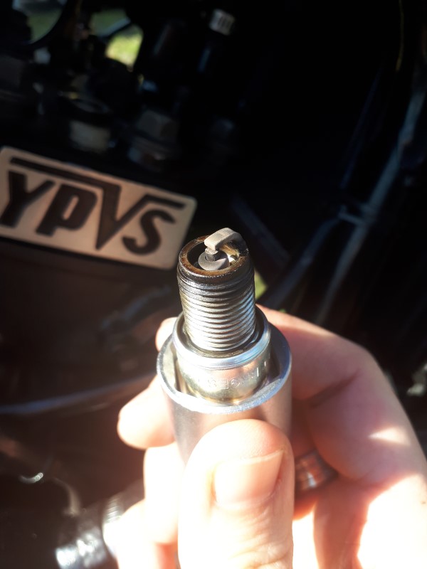

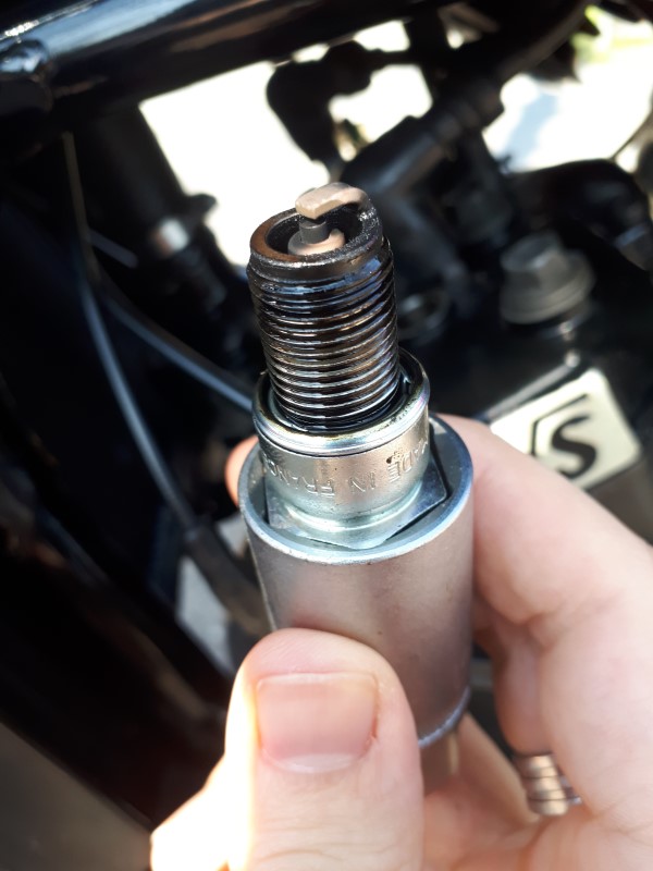

Ich habe die Temperatur heute genutzt und mal eine runde gedreht, Kette geschmiert und die Kerzenbilder kontrolliert. Ich lerne das Moped nun so langsam kennen. Vielleicht erinnert sich ja noch jemand an meinen Start, mit dem Benzinhahn der nicht mehr dicht war und mir die Tiefgarage bedampft hat :D .
Heute will ich mal versuchen Bilder der Kerzen hochzuladen, mal sehen ob es klappt :lol: .
Ich habe letzte Woche eine kleine Stadtrunde gedreht und gleich gemerkt das es nicht so toll ist im Stop&Go durch Hamburg zu fahren, auch wenn Corona viele Autos von den Straßen holt.
Die Kerzen habe ich vor und nach meiner Fahrt heute fotografiert. Also einmal der Zustand nach Stadtfahrt mit Sozius, ca. 25km und einmal nach der Solorunde heute ca. 50km mit knapp 10km AB und weniger Stop&Go.
Was sagt ihr zu den Kerzen? Für mich sind die ganz schön hell. Habe da auch schon ein wenig gelesen von wegen Vollsynthetisches Öl, moderner Sprit lässt die Kerzen grau werden. Ich habe nur Erfahrungen mit den älteren kleineren Mopeds, da habe ich billiges Öl gefahren und die Kerzen waren wirklich "Rehbraun".
Ansonsten bin ich sehr zufrieden mit dem Durchzug. Sie zieht ab 6,5k gut an läuft soweit rund. Bei 3,5k absolut Ruckelfrei was mich dazu verleitet in der Stadt auch nur 3,5k zu fahren weil es angenehmer ist. Bei 4-5k leichtes Ruckeln im Bereich der Kettenlose. Dreht mit Leistung bis ca 9k...
2.Linke Zündkerze nach Stadtfahrt
1.Rechte Zündkerze nach Stadtfahrt
3. Linke Zündkerze nach Stadt+Land+AB
4. Rechte Zündkerze nach Stadt+Land+AB

Ich würde erst mal sagen dass es soweit ok ist
Stutzig mach mich mehr der unterschied der Kerzen nach der Stadtfahrt
M.E. läuft der rechte Zylinder zu fett im Bummelbetrieb, oder der linke ist zu mager und daher der grosse Unterschied- die Masseelektrode sieht aber gut aus
Aber die ersten Bilder sehen doch ganz gut aus
Lufi? Düsennadel... die üblichen Verdächtigen mal geprüft?
Beiträge: 3076
Ich meine auch das ist weitestgehend in Ordnung, links scheint sie etwas magerer zu laufen. Dreh doch mal die Leerlauf-Luftschraube links ein bisschen rein und rechts etwas raus.
Für mich zu mager. Wenn deine Kerze schon so hell ist, dann wird der Kolbenboden fast hellgrau sein.
Für den Sommer kannst du es so lassen, aber eine Fahrt auf der Ab bei kälteren Temperaturen und einem schönen hoch, würde wohl den Klemmer bringen.
Das dein Motor so bedüst und eingestellt schön durchzieht, glaube ich. Du wirst wohl auch noch den originalen Kühler mit dem 71° Thermostat fahren, was den Motor noch zusätzlich heisser= heller fahren lässt.
Die letzte RD , die ich mit mit 30er TMX und komplett neu überholten Motor eingedüst hatte, lief 1A tadellos ruckfrei durch bis 11.500 (mit Jim Lomas).
Die Kerzen waren wirklich dunkelbraun....was demzufolge die Leistung nicht geschmälert hatte. Ich würde daher sicherheitshalber etwas fettere HDüsen verbauen. Ich fahre generell so fett wie möglich, ohne das es sich negativ bemerkbar macht.

wie hast du denn die Bilder gemacht? Normalerweise wird irgendwo mind. 500m im zu kontrollierenden Lastbereich gefahren und dann während der Fahrt abgestellt.
Das erste Bild ist super, das zweite Ok, aber der Rand ist verrußt.
Das dritte ist viel zu fett. Das 4. wie das 2.
Die Kerzen sollten mit normalem Sprit gräulich sein. Wichtiger ist der Bund/Rand, der noch leicht feucht sein sollte, keinesfalls mit angebackener Ölkohle.
Solange der Rand noch leicht feucht ist passiert nichts, egal wie grau der Isolator ist. Dunkelbraun ist eh zu fett.
Die Farbe des Kolbenbodens ist auch nebensächlich, obwohl der fast immer irgendwann schwarz wird. Auch hier ist nur wichtig, dass er mind. leicht feucht bleiben muss, damit es sicher ist.

Die Stadttour war bei ca. 10°C und ich habe die Bilder erst Tage später gemacht aber natürlich ohne den Motor vorher zu starten. Die Stadt/Landstraße/AB ebenfalls nach der fahrt...das letzte Stück bin ich schon bischen flotter gefahren. Guter Hinweis das man das Kerzenbild abhängig von den Lastbereichen machen sollte...
Tja, dann ist der Erkenntisgewinn sehr reduziert. Man prüft das Kerzenbild immer sofort nach der Fahrt. Jeglicher Motorlauf, der nicht im zu prüfenden Lastbereich nach der "Prüfstrecke" stattfindet, verfälscht das Kerzenbild.
Wenn man ehrlich ist sind unsere Meinungen zum Kerzenbild also alle nicht besonders relevant.
Grüße,
Bernd
Dazu fährst du mit dem 71 ° Thermostat im Bereich von 80 bis über 90 ° herum. Im Hochsommer mit etwas Verkehr bist du schnell im roten Bereich. Dazu sind die 40 Jahre alten Kühlsysteme eben auch nicht mehr die effektivsten Teile. Die optimale Temperatur liegt um die 60 bis 65° beim 2Takter.
Du musst nichts machen, aber du kannst es optimieren. Es wird sicherer und du holst mehr Leistung aus dem Motor.
Um eine aussagefähige Kerzenfarbe zu bekommen, machste 2km Vollgas und dann Killschalter.....rechts raus und ausrollen lassen auf einen Parkplatz ......und Kerzen ziehen.
Das wird dann richtig hell.
