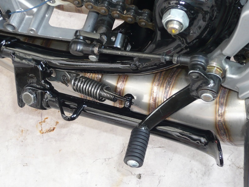

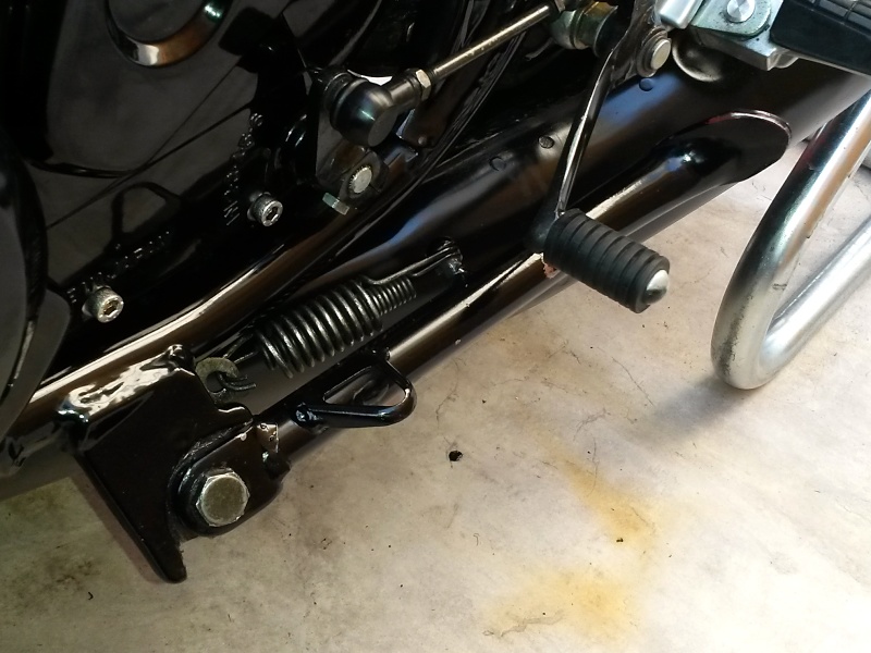

Hallo Willi!
Ich habe die einfache Methode gewählt! :wink:
Einfach den Nöppel, wo die Feder dran hängt, abgeflext und etwas verdreht wieder angeschweißt. N bisschen schwarze Farbe drauf,- fertig! 8)
Habe mich auch für die Methode ohne Seitenständerschalter entschieden. Da ich ja einen Brasilienimport habe, war da weder Schalter noch ging der Ständer automatisch hoch. Aber der Tüv wollte eins von beiden haben.
Habe dir mal eben 2 Fotos davon gemacht. Zur Zeit habe ich aber keine JL montiert. Aber ich habe trotzdem noch ein altes Foto mit JL gefunden.
Weder der Seitenständer noch die Feder berühren so die JL! Die Originalanlage sowieso nicht.
Noch Fragen?
