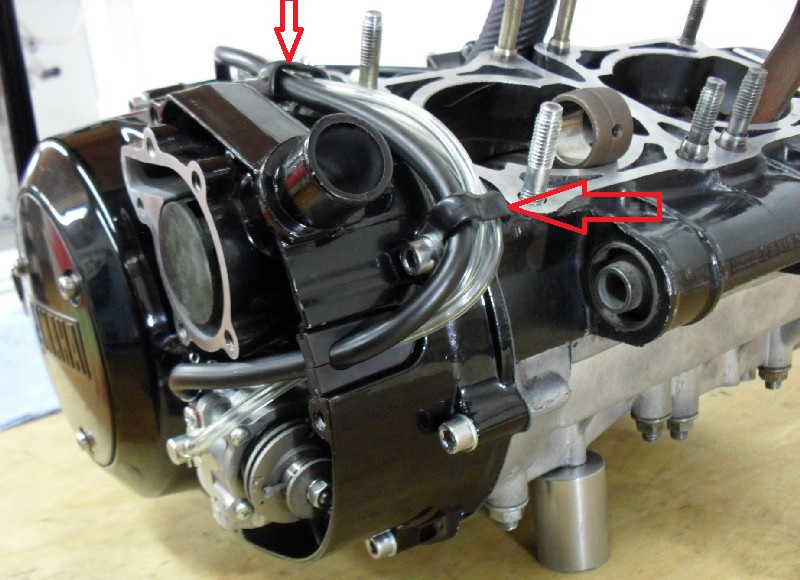

Weiss jemand wofür die Clipse 16 und 17 gut sein sollen?
Da läuft der Ölschlauch drunter lang

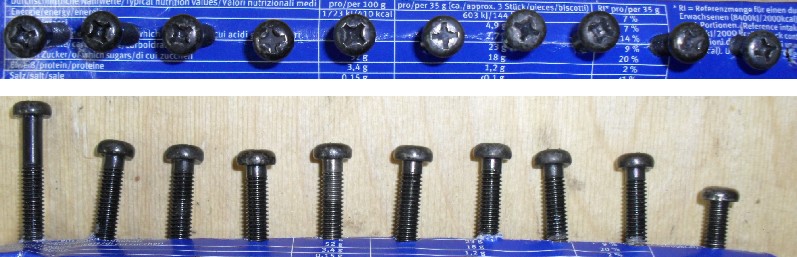

Beitrag von zinnoberrot »
So können die Schrauben auch aussehen, nach dem man die rausgeschraubt hat: :)
Natürlich!
Das sind die Halteclipse für die Ölleitungen. Vom Öltank zur Pumpe und von dort zu den Vergasern.

Danke, waren bei mir nie dran :wink:
Da wo die Pfeile sind, gehören die hin.

Matt21
Beiträge: 1484
Wohnort: Lüneburg
Beitrag von Matt21 »
Danke schön.

Beitrag von Speed Freak 89 »
zinnoberrot hat geschrieben:So können die Schrauben auch aussehen, nach dem man die rausgeschraubt hat: :)
So schauen die zu 99% aus wenn man einfach einen Japanischen Schraubenzieher verwendet.
Meine sind total zernudelt von den davor verwendeten Schraubenziehern.
Egal... Japanischen Schraubenzieher rein, drehen, offen...
