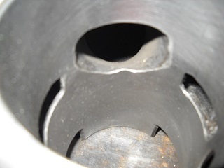

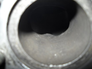

ich wollte meine 350er AC Zylinder anbauen und wollte die Kanäle noch etwas polieren.
Im Auslass ist eine "Nase" zu sehen. Soll ich die lassen oder soll ich den Auslass begradigen?

Ich würde die lassen, hilft etwas den Ring zu führen.

Das ist nicht serie...da hat wer gefeilt....ich würde so ne kleine spitze ecke eher als schädlich sehen denn als führung und den auslaß gerade machen

Wenn man auf das eine Foto schaut, ist der Zylinder "bearbeitet" worden. Die Überströmer sind evetuell auch nach unten gezogen worden, auch sieht der Einlauf der Überströmer ganz unten an der Buchse sehr eckig aus.
Mess man lieber alles nach, nicht das der/die Zylinder verfummelt sind. Vor allem die Breite und Höhe des Auslasses.
Die Nase am Auslass macht absolut null Sinn.....war wohl ein "Experte" am Fräser :wink: .

Mist, das sieht nach Pfusch aus. Der Kolben sollte im UT möglichst nicht über die Auslasskante überstehen. Wenn der Spezialist an den anderen Kanälen auch rumgewurschtelt hat, dann würd ich die Dinger als Schrott abhaken und nicht draufbauen.
Übrigens: Kanäle würde ich grundsätzlich nicht polieren.
