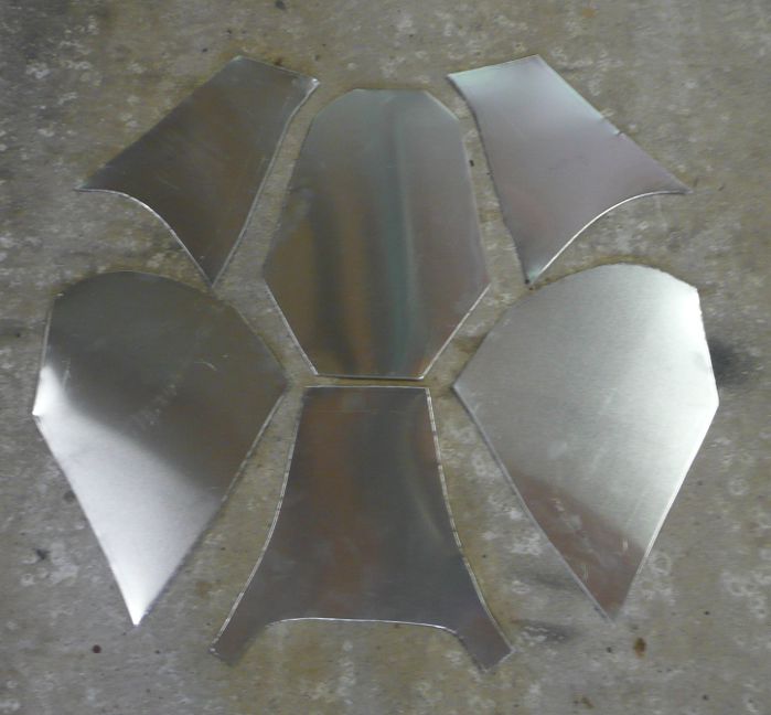

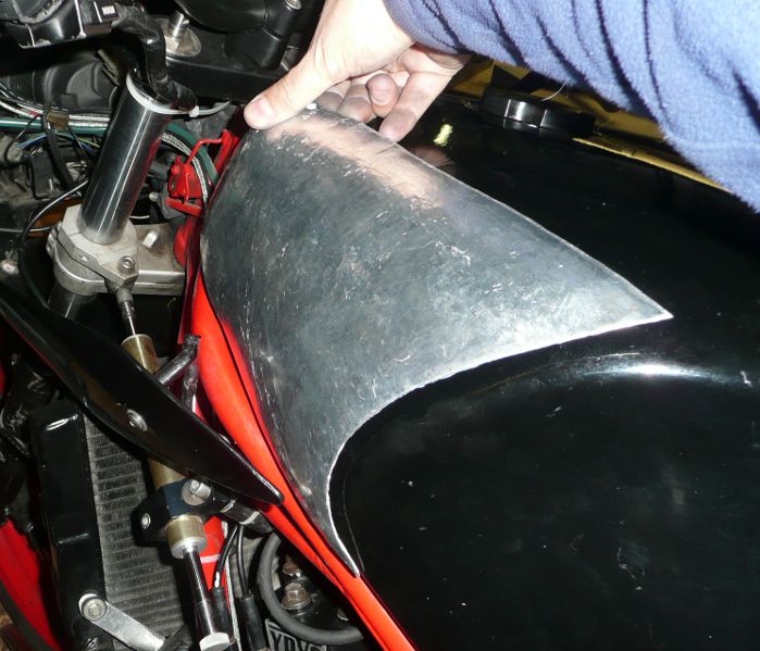

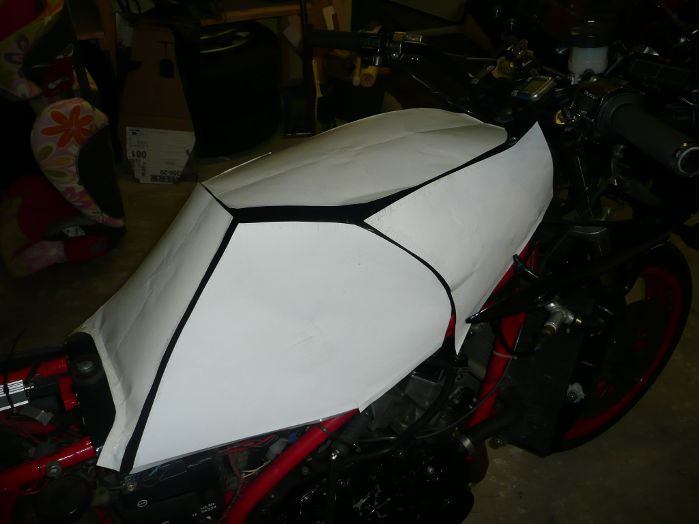

Hier die ersten Vorarbeiten:

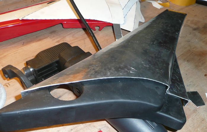

Mit Papier die Originalform abnehmen, das ganze auf 1.5 mm Al99.5 Blech übertragen und ausschneiden ...
Aus deutscher Qualitätsproduktion ist ein Amboss zum Einspannen in den Schraubstock gekommen.
Ein Ausbeul-Hammer-Set hat auch den Weg gefunden und erste Probe-Bleche gingen schon mal ganz gut.

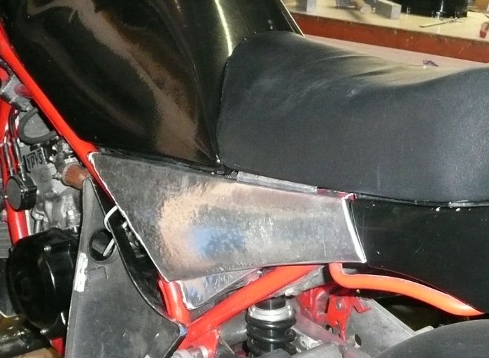

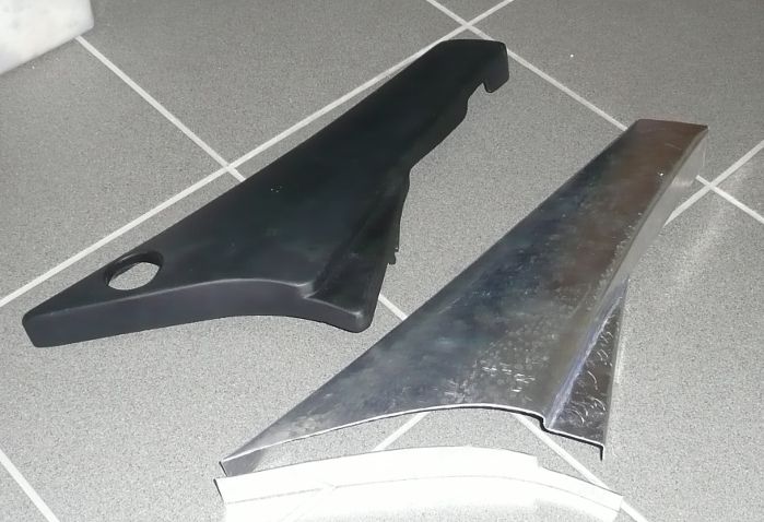

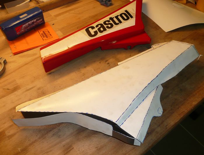

Da ja die Pumpe in den Tank integriert wird, kann das Loch für den Sprithahn im Seitendeckel wegfallen.

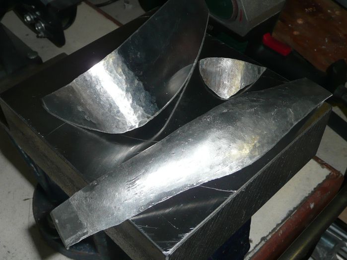

Mit Dirko zuschmieren kann jeder, also schnell mal eine größere Fingerübung in Al99.5 draus gemacht ....
Klappte recht gut, bin positiv erstaunt. Das Zuschneiden war bald anstrengender als das Treiben, obwohl Frauchen fragte, ob ich da nicht taub von werde ....
