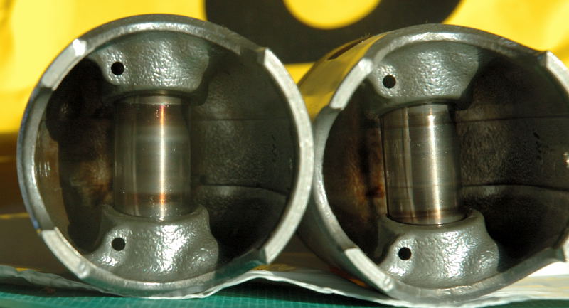

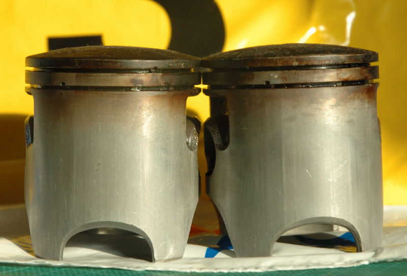

Beiträge: 7494
Habe mal grad die neuen Kolben von Prox fotografiert. Die Jungs lesen wohl auch im Forum :)
Hier die alten Kolbenringe. Da gab es ja immer die Malesche mit dem Pin, der sich irgendwan nach innen/oben verdrückt hat.
Den oberen Pin hat man nun etwas weiter unten plaziert und dort wird nun ein Kolbenring verwendet der den Pin vollständig verdeckt. Hier scheint das Risiko vermindert zu sein, dass sich der Ring dreht wenn der Pin vergnaddelt ist. Gefällt mir!
Hier mal der neue Kolben
Auch im Außlassbereich haben die Jungs nun die Schmierbohrungen gesetzt. Da können wir uns jetzt einen Arbeitsgang sparen 8)
Und der Kolbenbolzen bekommt auch sein Fett wech...
