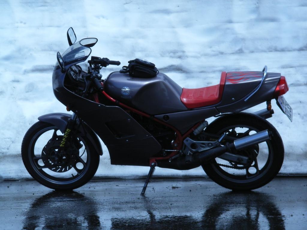

ich habe ein Federbein der SC 33 drin (Hersteller showa)
Kröppchens Renner
Kröppchens Renner
Kröppchen 027.jpg (117.87 KiB) 1298 mal betrachtet
Mein Möppi
Mein Möppi
Kröppchen 028.jpg (141.26 KiB) 1302 mal betrachtet

Japp das sind unsere Mopeds, beide mit CBR SC33 Federbeinen ausgestattet!
Mir gefällts und ich finds auch nicht zu hart und es kommt ein bisschen höher was auch noch optisch was her macht!

Hauptständer reicht gerade noch. Das Möppi läuft jetzt ganz leicht auf den Ständer, man braucht nicht mehr von Hand hinten anheben.
Moped steht noch stabil, aber der Reifen berührt den Boden.
zum Reifenwechsel und zum Putzen lege ich ein Brett (ca 2 cm) unter den Hauptständer dann passt das wieder wie mit dem Originalfederbein.
@Kröppchen: bitte nicht verklagen - ich habe deine Bilder geklaut :)
Habe mich aber trotzdem über die Pics gefreut, weil mir ja an dem Tag die Speicherkarte abgeschmiert ist und genau die Bilder von dieser Tour fehlten.
Greetz Werner
