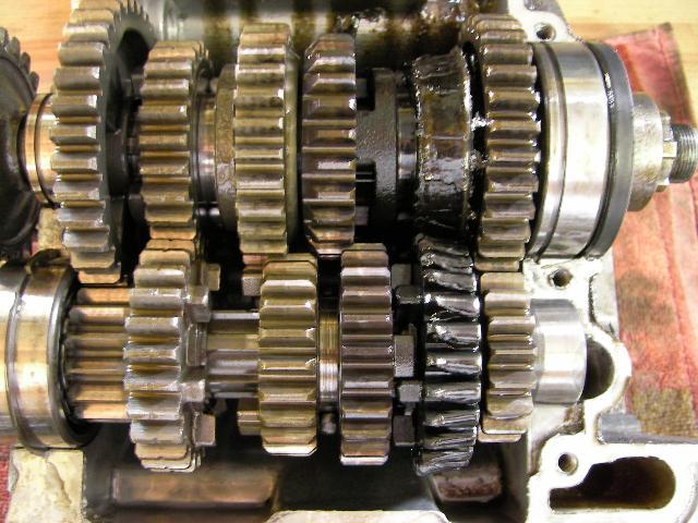

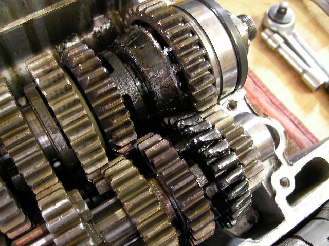

Hallo zusammen,
nachdem meine Zylinder von allen Graten und Stolperkanten bereinigt waren, hat der Rest des Motors mit heftigem Protest auf die geringe Mehrleistung protestiert. Das ganze äußerte sich bei 160km/h mit sofort nachlassendem Kraftschluss im Antriebsstrang. Ich dachte sofort an eine gerissene Kette. Dem war aber nicht so. Weit von Zuhause entfernt überkamen mich größte Zweifel was den Rückweg anging.
Einen Gang einlegen war im ersten Moment nicht möglich. Der Kurbeltrieb und die Laugfgarnitur hörten sich
noch ganz gesund an. Also allen Mut zusammen und versucht einen Gang reinzutreten. Leider oder zum
Glück passte nur noch der 6.Gang. Bis zur heimatlichen Garage waren es noch 200km Autobahn.
Als das Moped dann rollte, ging es problemlos bis nach Koeln zurück. Auf dem Weg dahin, habe ich mir gedanklich einen Weg ohne Ampeln zusammengestellt. Das Anfahren im 6. gang war naemlich sehr peinlich.
So aehnlich wie die ueberfriesierten Roller mit geänderten Fliehkraftgewichten dank Leistungsmangel.
Aber es hat letztendlich ohne weitere Ausfälle geklappt.
Die RD habe ich dann ins Gartenhaus verbannt und mir vor lauter Frust einen Viertakter gekauft.
Das ganze ist jetzt 1 Jahr her und vor kurzem habe ich gemerkt das mir das was fehlt. Bin wohl vom Naturell eher den Zweitaktern verbunden.
Also den Motor raus und mal gucken was los ist. Was ich dann gesehen habe
hat mir allerdings die Farbe aus dem Gesicht getrieben. Schaut mal selber..............

Jou, das kann mal passieren, ist kein Einzelfall. Mach alles schön saubär, kauf Dir ein neues Zahnradpaar und bau den Kram wieder zusammen. Solch ein Schaden kündigt sich ehr langsam an. Erst fehlt vieleicht nur 1 Zahn eines Zahnrades, was sich schon mal durch "heulen" bemerkbar macht. Irgendwann brockelt´s dann immer mehr und schlagartig hast Du dann einen Reibrollenantrieb Velo Solex. Bei meiner TZR heult der 3. Gang auch etwas. Auch dort vermute ich schon die ersten Zahnschmerzen.
Ai, das ist ein schöner Schaden. Alles schön sauber machen, anderes Getriebe rein und fahren. Zur beruhigung: das kommt nicht von den bisschen Mehrleistung, eher von fahren ohne Öl.
Oel war genug drinnen, bei mir wenigstens. Der Motor hat allerdings ein unbekanntes Vorleben.MatthiasD hat geschrieben:Ai, das ist ein schöner Schaden. Alles schön sauber machen, anderes Getriebe rein und fahren. Zur beruhigung: das kommt nicht von den bisschen Mehrleistung, eher von fahren ohne Öl.
Beim Oelablassen und anschliessender Kontrolle war uebrigens kein Kruemmelchen zu sehen.
Die Rippe, wie auf dem Bild zu sehen, hat alles schoen zusammengestaut.
Wer sich also nur auf die Inhaltstoffe seines Oeles konzentriert, der wird den wahren
Schaden nicht erkennen koennen.
Gruss Wiba

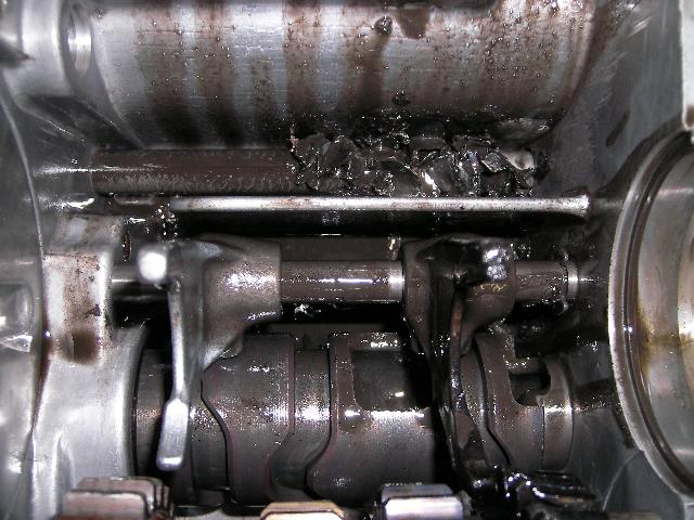

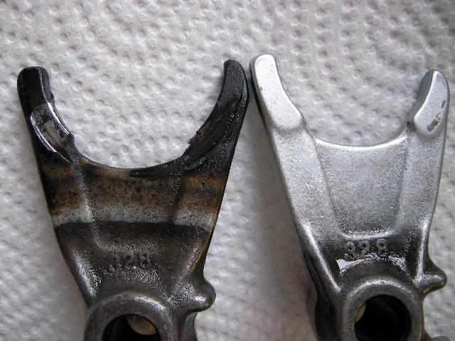

Die Schaltgabel hat geschliffen, dadurch ist das Zahnrad und die Schaltgabel so heiss gelaufen, dass sich das gehärtete Zahnradmaterial in Weichmarzipan verwandelt hat.
Ich sehe das genau wie Pepsi: Die Kupplung trennt den Motor vom Getriebe. Das Getriebe ist untrennbar mit dem Hinterrad verbunden. Mir ist es schon nicht geheuer, wenn sich das Getriebe hakelig anfühlt.
Das hier auch ne neue Schaltgabel am Start sein muss, is ja wohl auch klar.
Frank
Schliesse mich der Diagnose vom Frank an.
Zuviel Hitze laesst die Härte aus den Zahnrädern verschwinden.
Dann ist irgendwann der kritische Punkt für die Mindestfestigkeit unterschritten und die Zähne werden schlagartig abgeschert. Wie Weichmarzipan halt. Ist mir damals mit einem Motor unbekannter Herkunft passiert.
Einfach einen Motor reinhaengen und gasgeben würde ich heute nicht mehr so machen. Die Dinger sind schnell geöffnet und kontrolliert, dann ist es ungefährlicher auf der Autobahn.
Gruss Wiba
Frank
Gruss Wiba
NÖ ,nö , das kommt garantiert nich von der Schaltgabel !!!
Die ist nur angelaufen weil die Hitze der Zahnräder sich übertragen hat . Die konnten wohl nicht mehr so richtig miteinander . Da kannst du die Wellen , Lager usw. gleich hinterher werfen . Von dem Getriebe würde ich nix mehr verbauen sonst geht der Ärger gleich wieder los .
Gruß Nödel
Gruß Nödel
