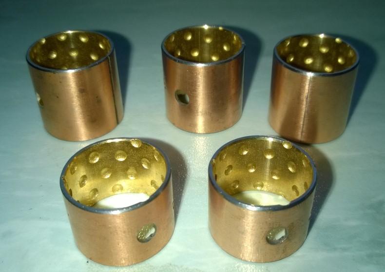

ich hab noch passende gleitlager über, hatte mal welche bestellt und musste mehr abnehmen.
Verbundgleitlager Stahl / Bronze mit Schmiermitteldepots, Trägerwerkstoff Stahl verkupfert/verzinnt, Gleitfläche CuPb10Sn10

Hallo zusammen,
ich habe mich nach reiflicher Überlegung und ein klein wenig Überzeugungsarbeit durch ein Forumsmitglied dazu entschlossen, den die Umlenkung auf neue Glycodurbuchsen und rostfreie Hülsen umzubauen.
Falls jemand an den Hülsen Interesse hat bitte ich um eine Nachricht, da bei mehreren Stück der Preis für den einzelnen Satz durchaus sinken kann.
Auch könnte ich dann die Glycodurbuchsen und Wellendichtringe gesamt bestellen was auch einen Preisvorteil gibt.
Würde heißen, das ich einen kompletten Rep-Satz zur Verfügung stellen könnte.

Zur Info, der Satz bestünde aus Folgendem
3x Buchsen
6x Glycodur-Lager
6x Wellendichtring
Genauen Preis würde ich nennen, wenn ich weiß wieviel Satz Buchsen ich machen lasse.
Gruß Matthias
