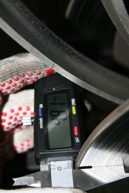

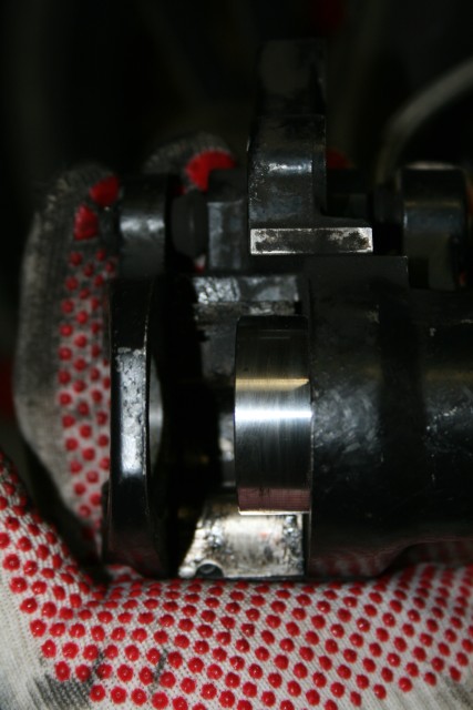

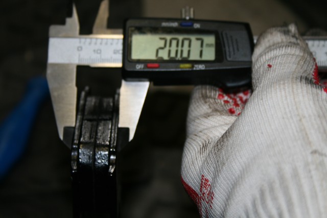

Komme gerade aus der Garage und habe mir die Sache nochmal genauer angeschaut.
- Flüssigkeit: etwas entfernt, keine Auswirkung
Dicke der Bremsscheibe 4,91 mm
Dicke beider Bremsbeläge 20,07 mm
Platz zwischen eingedrücktem Bremskolben und Anschlag 24,8 mm
Ergo: passt nicht
Der Bremskolben lässt sich übrigens auf beiden Seiten sehr leicht wieder zurück drücken - eben bis zu diesem Anschlag.

- Bremskolben im ausgedrückten Zustand
- IMG_4573.JPG (64.33 KiB) 1353 mal betrachtet
- Dicke beider Bremsbeläge zusammen
- IMG_4570.JPG (51.47 KiB) 1353 mal betrachtet
- Dicke der Bremsscheibe. 4,91 mm
- IMG_4567.JPG (62.32 KiB) 1353 mal betrachtet
