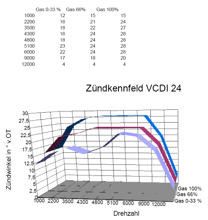

Anbei ein Beispiel-Kennfeld meiner RD.
Achtung: Ich fahre oben raus einen recht hohen Zündwinkel - das geht nur mit halbwegs originaler Verdichtung.
Der "Einbruch" bei um 4500 und < 33% ist zur "Beruhigung" nötig, weil der Motor in diesem Bereich sonst recht ruckelig läuft.
- Zuendung_Kennfeld_Einspritz_RD350YPVS.png (54.25 KiB) 413 mal betrachtet
