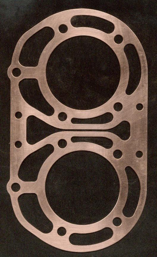

Kleiner Nachtrag...
habe gerade Kontakt gehabt.
38 US-Dollar inkl. Versand. Montag geht die Dichtung raus..
Zahlung via paypal. Hat auch gleich ein Foto mitgeschickt.
Ich halte euch auf dem Laufenden...
yamaha rz350 head stock o65065 YPVS 350.jpg (93.09 KiB) 1510 mal betrachtet

Die verfügbaren Stärken sind auf der Website angegeben...in Zoll!!!
Ich werde mit Curil zusätzlich abdichten.
Ich denke das ich die Dichtung mehrfach verwenden kann.
Griasle
Hasi
