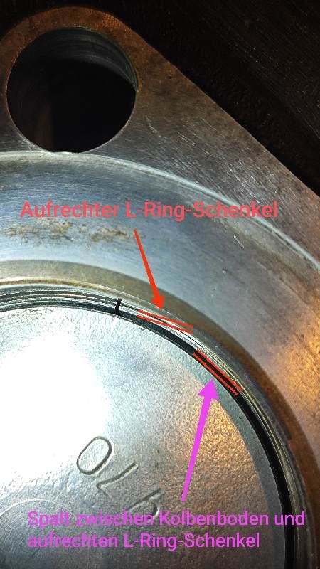

Ich bin gerade dabei, die Kolben und Zylinder wieder zu montieren. Dabei kommt mir eine Sache komisch vor.
Ich habe die letzten Abende verzweifelt versucht, Hinweise dazu zu bekommen. Deshalb wende ich mich jetzt an die RD-Profis ;)

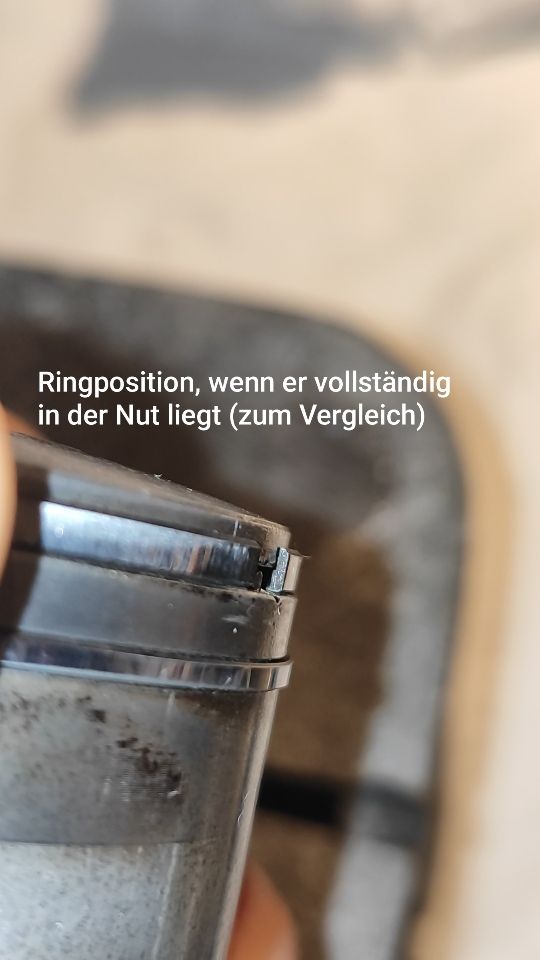

Es geht mir um den oberen L-Ring der Kolben. Im montierten Zustand entsteht ein recht großer Spalt zwischen dem Kolbenboden und dem aufrechten L-Ring-Schenkel. Der waagerechte Schenkel greift dann für mein Empfinden auch relativ wenig in die Nut des Kolbens. Ich hoffe, dass ihr mir hier sagen könnt, ob das so normal und gewollt ist, oder ob dort evtl falsche L-Ringe montiert wurden.
Wenn ich richtig liege, sollen L-Ringe zusätzlich durch den Druck der Verbrennung an die Zylinderlaufbahn gepresst werden. Aber ist dafür so ein großer Spalt zwischen Kolbenboden und aufrechten L-Ring-Schenkel notwendig?
Verschleißtechnisch sehen alle Teile noch recht gut aus.
Das Spiel am Ringstoß beträgt 0,4mm.
Ich hoffe, ihr könnt mir anhand der Bilder helfen🙏

Soweit alles gut. Eines solltest du bedenken wenn der Motor läuft (Du Leistung abverlangst) erhitzt sich der Kolben!
Und somit wächst er im Bereich des Kolbenbodens am stärksten.
Gruß Peter

OK, vielen Dank für die schnelle Antwort Peter!
Dann werde ich mal weiter montieren :thumbup:
