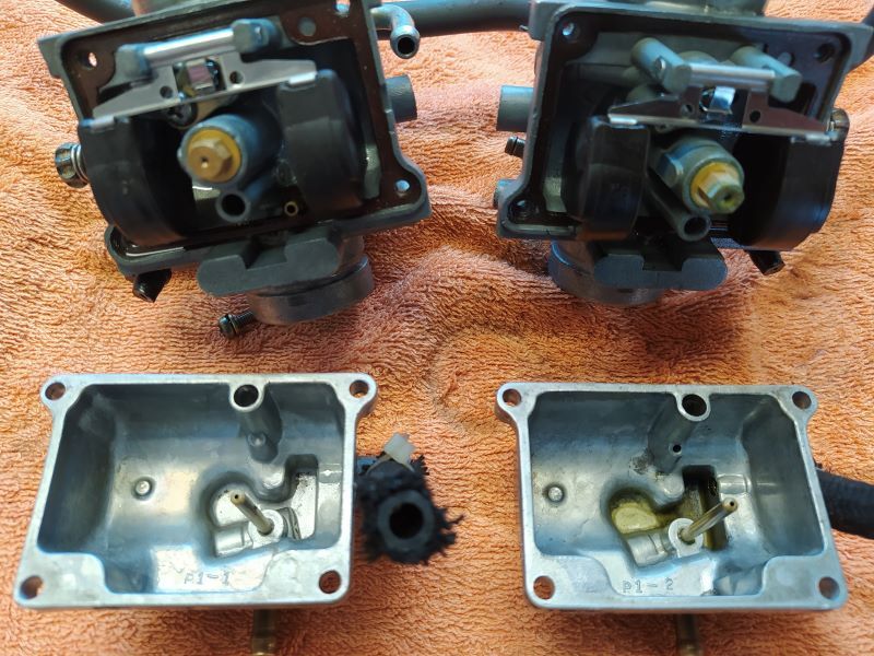

Ist die Zuordnung der Schwimmerkammern im Bild korrekt? So habe ich es demontiert, kommt mir aber komisch vor. Sollte die Seite mit Bohrung und Düse nicht auf die linke Seite zum Vergaser mit Choke?

Sind das nicht zwei verschiedene Vergaser ?
Der Linke sieht wie ein Powerjet aus (Steigrohr an der Seite) und der andere nicht ? (oder geht das Steigrohr auf der Seite der Standgasstellschraube hoch?)
Zeig doch bitte mal Bilder aus anderen Himmelsrichtungen
Habe gerade mal bei anderen Bildern geschaut. Das sieht es auch so aus wie bei Dir

Die Vergaser passen zueinander. Das Power Jet sieht man nur nicht auf dem Bild.
Also du meinst wie auf dem Bild passen die Schwimmerkammern zu den Vergasern?

Die Schwimmerkammer mit Düse für den Choke gehört natürlich zum Linken Vergaser mit Choke Knopf!
Also anders als auf dem Bild zu sehen ist.

Hallo Peter,
vielen Dank für die Info, dann passt mein Weltbild wieder.
