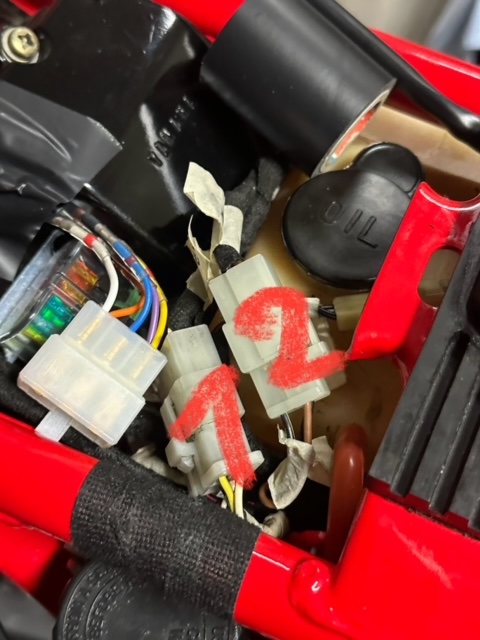

Vielen Dank für Deine Antwort. Habe Bilder dazu gemacht. Kann ich dir diese via Email zustellen. Es ist ein Word dokument. Da kannst du die Situation bei mir nachvollziehen?

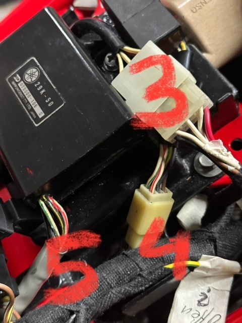

Bild1: Geschenkt, ist Deine 29K-50 Zündung in einer der vielen Ausführungen die es gab.
Bild3: Links erkenne ich den Stecker von der PPV-RZ3, wo der YPVS Motor angesteckt wird. Müßte die markierte 1.) auf dem Bild sein.

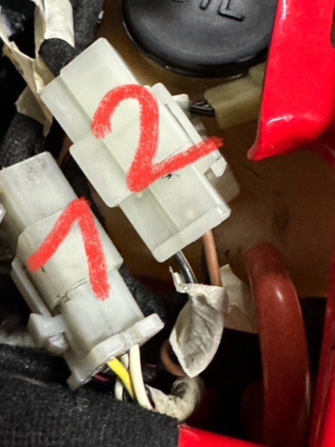

Stecker Nummer 2.) hat wohl drei Kabel: Schwarz/ Weiß (?) , Braun und noch etwas was ich nicht erkennen kann, ich tippe (!) Schwarz.

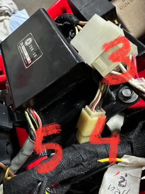

Bild2 bringt das auch nicht besser hervor
Ok, der Schaltplan hier im Forum passt nicht ganz auf Deine Moped-Variante, aber Du kannst trotzdem rausfinden, welche Bedeutung die Kabel in dem Stecker Nr. 2 haben.
Da fehlen doch noch Kabel von der PPV-RZ3 oder? Da müßten noch welche rumlommeln und zwar in den Farben Rot, Schwarz, Gelb/Rot und Gelb/Gruen...
Das Gelb/Rot kann man erst einmal streichen fürs Erste, bleiben noch drei Kabel übrig.
Du hast also jetzt 3 Kabel an dem Stecker Nr 2 und 3 Kabel von der PPV-RZ3 die auf Beschaltung warten...
Schreib mal, was für Kabelfarben sich an dem Stecker Nr. 2 befinden. Und was Du Dir schon für Info aus dem Schaltplan ziehen konntest.
Warum hast Du die alte YPVS-Steuerung noch nicht ausgebaut? Ist die noch ganz?
Stefan

Wollte zuerst tüv mit der alten pv Controller machen und die Zeeltronic sowet vorbereiten, dass ich nur noch umstecken muss.
Farben Zeeltronic sind schwarz und rot ( rot kommt an das Zündungsplus beim Blinkerrelais, braunes Kabel). Dann sind noch rot/gelb isoliert für den Map-schalter. Dann eben das grün/gelbe für das Abgreifen der Tourenzahl. Aber wohin mit dem????

Stecker Nr 2: Da müßte ein Schwarzes, ein Braunes und ein Schwarz/Gelbes oder Schwarz/ Weißes Kabel dran sein. Ist das so?
Wenn ja, dann sollte Schwarz/Gelb oder Schwarz/ Weiß das gesuchte Kabel sein

Stecker nummer 2 müsste schwarz für Masse und braun für Strom sen. Die andere Kabelfabe eruiere ich morgen nochmal
