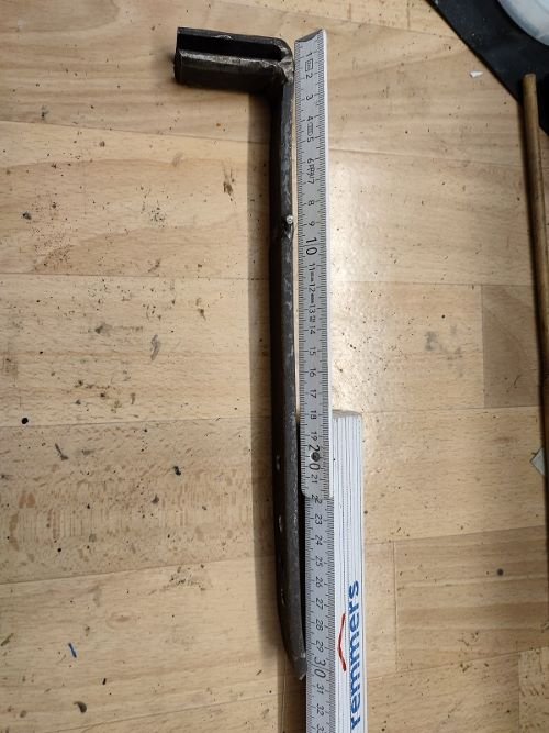

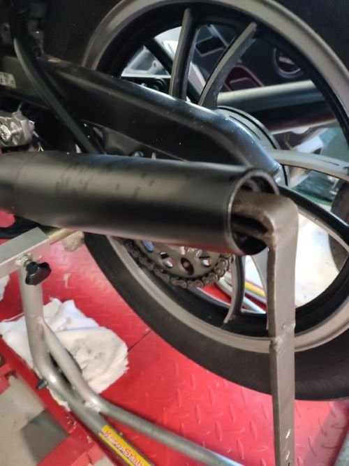

Ich habe mir ein 35 cm langes Flacheisen ( 25 x 6 mm ) auf 5 cm abgewinkelt und ein 5 cm Stück vor dem Winkel angeschweißt, damit ich die Flöte hin und her bewegen kann und so heraus bekommen.
Hat immer funktioniert.

Endlich auch 2 Bilder geladen.Friedel hat geschrieben: Mo 4. Sep 2023, 09:27 Ich habe mir ein 35 cm langes Flacheisen ( 25 x 6 mm ) auf 5 cm abgewinkelt und ein 5 cm Stück vor dem Winkel angeschweißt, damit ich die Flöte hin und her bewegen kann und so heraus bekommen.
VG Friedel
- Hilfsmittel
- IMG_20230904_093851kl.jpg (53.06 KiB) 5257 mal betrachtet
- Flöte
- IMG_20230904_094054kl.jpg (64.42 KiB) 5259 mal betrachtet
Re: Flöte geht nicht raus
Das mit dem Flacheisen ist eine super Idee, da verbiegt sich der Quersteg ned wenn man Drehmoment auf die Flöte bringt
