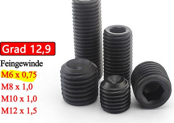

Hallo zusammen
ich finde das auch ein wichtiges Thema.
Motto: Ein Pferd, das laufen soll, braucht Hafer.
Wegen der Un-Symmetrie der Benzinschläuche und evtl. ebensolcher Eigenschaften der Schwimmerventile habe ich für meine LC folgendes Projekt vor.
Eine Bypassleitung zwischen den Schw.-Kammern.
Die von mir verwendeten Gaser haben Schw.-.Kammer-Ablaßschrauben mit M6 Feingewinde.
Dafür gibt es direkt passende Einschraub-Schnellverbinder aus dem Pneumatikbereich, s. Bilder.
Da mir die Einschraubtiefe aber zu gering ist, hab ich mir M6x0,75 Gewindestücke bestellt, in die ich dann M5 Schnellverbinder einschrauben möchte.
Weiß jemand ob das Ganze Benzinfest ist ? - Es gibt die Schläuche (D=2x1, also 2mm Innendurchmesser) in klar und blau.
Wenn das undicht wird, wäre natürlich doof, aber wenn nicht, verspreche ich mir davon einen stets gleichen Schwimmerstand.
Was haltet Ihr davon ?
- M6x0,75.JPG (39.22 KiB) 2418 mal betrachtet
- pneumo-dings.JPG (33.68 KiB) 2418 mal betrachtet
