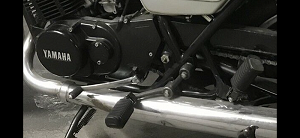

Weiß jemand, ob die vorderen Fußrastenhalter der späten luftgekühlten Modelle (wie auf dem Foto) an die frühen passen, bei denen die Rasten an dem Bügel unter dem Auspuff montiert waren? Und wenn ja, wo bekomme ich sowas (am liebsten neu) her?
Ziel ist die Schräglagenfreiheit durch Wegfall des Bügles zu erhöhen und trotzdem weitestgehend am Original zu bleiben.
Danke für euere Hilfe und Gruß, Thomas

das funktioniert nicht ohne Schweißarbeiten am Rahmen. Die Haltepunkte der Rastenhalter des neueren Modells sind an den Rahmen bis 1977 schlciht nicht vorhanden. Zudem würde auch dann der Halter der Auspufftöpfe entfallen.
Die Rastenhalter der neueren Modelle an sich bekommst nur noch Gebraucht. Neu gibt es die schon lange nicht mehr.

und danke für die schnelle Antwort. Beim Vergleich der Bilder sah es so aus, als ob der Halter der neueren Modelle vom Lochabstand her passen könnte und man so einfach umbauen könnte?!
Gibt es ansonsten noch irgendeine Möglichkeit zum Umbau ohne Schweißarbeiten oder bleiben dann doch die Umrüstung auf zurückverlegte (Raask) Fußrastenanlagen?

wenn bei den früheren Modellen den Bügel unter dem Motor weghaben willst, bleibt dir nur die Verwendung einer zurückverlegten Fußrastenanlage übrig. Oder du verwendest halt einen Rahmen der 78/79 Modelle. Zumindest die Teile der 1A2/1A3 C/D Modelle von 1976/77 kannst ziemlich Plug and Play an die neueren Rahmen schrauben. Aber das ist wohl ein wenig zu viel des Guten.....

ich habe eben erst gesehen das es bei dir um eine 1973er RD geht. Vergesse meinen vorherigen Post. Da ist nichts mit umstecken der Teile auf einen 78/79er Rahmen.
Da bleibt dir nur die Möglichkeit der zurückverlegten Rasten.
