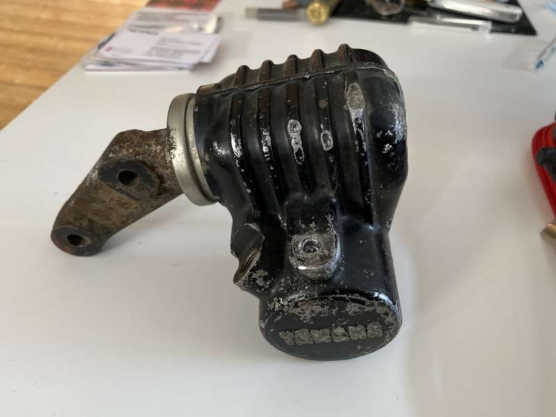

Hallo liebes Forum,
ich habe mir vor ein paar Tagen einen kleinen Bruder zu meiner 350er 31K gegönnt. Eine RD50 M 2E0 Baujahr 78. Soweit ist auch alles dran und original, nur der Bremssattel war demontiert und in einem sagen wir desolaten Zusatand. Wie ich jetzt durch mühsige googlerei herausgefunden habe, gibt es zwei Ausführungen der Vorderbremse, bzw. des Bremssattels. Einmal schräg hinter der Gabel und einmal (wie in meinem Fall) mittig oben auf der Bremsscheibe und vor der Gabel. Leider ist alles was ich von dem Bremssattel habe, der Sattel an sich und der Bremskolben. Ich schätze mal anhand der Bauform des Sattels, dass die Bremsbeläge eine runde Form haben müssen (gibt es auch welche im Netzt zu finden). Allerdings weiß ich nicht, was an dem Sattel noch so alles fehlt. Sicher gehören da noch irgendwelche Zwischenbleche rein und ganz wichtig, wahrscheinlich ein Deckel auf der Radzugwandeten Seite.
Kennt sich jemand mit diesen Bremssattel aus? Hat jemand einen kompletten an seiner Moppe dran?
Über eine Explosionszeichnung/Ersatzteilliste wäre ich auch sehr dankbar.
Ich glaube, dass dieser Sattel auch in der 80er und 125er verbaut wurde, bin mir aber nicht 100% sicher.
Es wäre sehr schön, wenn mir dabei jemand weiterhelfen könnte. Ich bin mit meinem Maschinenbauerlatein und der schlechten Google-Ausbeute am Ende.

Schwimmbremssättel dieser Art wurden auch bei der RD200 verbaut. Zeichnungen dazu (nicht aber für die 50er) gibt es z.B. bei cmsnl.com.
Hoffe, dass hilft etwas.

Von der RD200 Bremse könnte ich bei Bedarf ein Foto machen.
