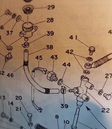

Guten Morgen
Wo bekommt man diesen Bremsschlauch Nr. 38 auf dem Bild.
Yamaha 1A2 RD 250
1A1-25895-00
Yambits, CMS NL und Meise können nicht liefern.
Bzw. Ersatzmaterial wer kann das liefern?
Ich hatte mir einen Schlauch gekauft jedoch ist er im Durchmesser zu klein.
Gruß Reiner
Yamaha 1A2 RD 250
1A1-25895-00
Gruß Reiner

Hallo Reiner,
nehme deinen Ausgleichsbehälter und gehe damit zu einem Autoteilelieferanten oder in eine KFZ Werkstatt.
Frage nach den schwarzen Gummi-Gewebe-Benzin-Schläuchen und schaue,dass er sich gut drauf stecken lest, aber schon von selbst halten würde. ( Montage dann mit Schlauchschellen)
Davon kaufst du dir ein Stück und alles wird gut.
Sage am besten nichts davon, für was du das verwenden möchtest, kann sein dass die dann aus Haftungsgründen die Ausgabe verweigern.
Aber der KFZ-Benzin-schlauch ist hochwertiger und resistenter als dein alter.
Hab ich bisher schon immer und überall die originalen damit ersetzt.
Aber keine durchsichtigen PVC oder sonst was Schläuche nehmen !!

Benzinschlauch? mir wurde gesagt dass die für Bremsflüssigkeiten total ungeeignet sind...
weil dort die Bremsflüssigkeit durch diffundieren (schwitzen) würde und der Schlauch dann spröde und brüchig wird - insbesondere (Gummi) Schläuche aus NBR etc.
da soll man Schlauch aus EPDM nehmen also (hochwertigen) Wasserschlauch ...
RD250 1A2 Bj.1977
RD250 1A2 Bj.1977
Benzinleitungen aus NBR Quellen beim Kontakt mit Bremsflüssigkeit extrem.
Und an der Stelle ist ja keine Gewerbeverstärkung notwendig.
Und entsprechende Gummischläuche gibt es als Meterware

Quillt und schwitzt nichts..... ausser du kaufst Plastik-Schläuche.
Und das an sämtlichen meiner Fahrzeuge......
Zudem werden die noch in 10 Jahren fexibel sein..
Ummantelung ist nicht nötig.
Innen vorhandenes Gewebe ist ein Indiz beim Fachhandel, für einen hochwertigeren Schlauch.
Ich verwende welche außen noch einmal gummiert sind.
Schaue, so etwas:

Moin,
also ich weiss nicht wie Du geschaut hast aber ich habe den Schlauch bei Yambits sofort gefunden: https://yambits.co.uk/rd250c-brake-mast ... 14278.html
Peter
