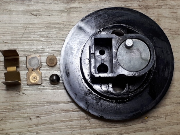

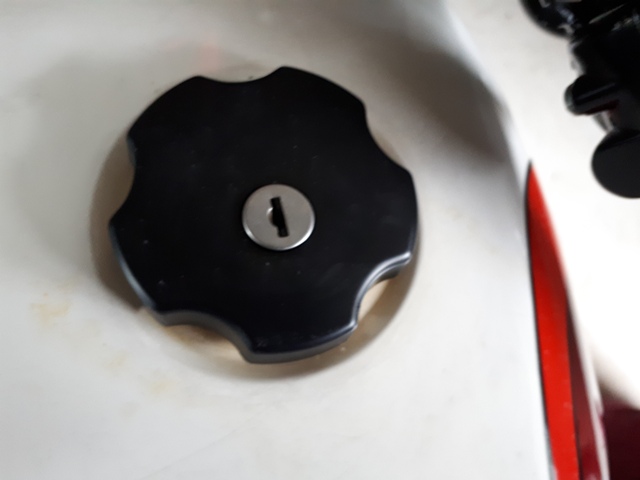

Bei meiner LC-250 von 1980 habe ich die defekte Kappe ersetzt.
Bei dem Spendertankdeckel war ein Filzstück und eine Kugel verbaut.
In meinem Tankdeckel (von 1980, noch nie zerlegt) fehlten diese Teile.
Das Filzstück und die Kugel gehören zur Tankentlüftung und sollen wohl das Auslaufen von Benzin ( beim Kopfstand) verhindern.
Beim Zusammenbau hat sich die Kugel "versteckt" und ich suche den Durchmesser dieser Kugel.
