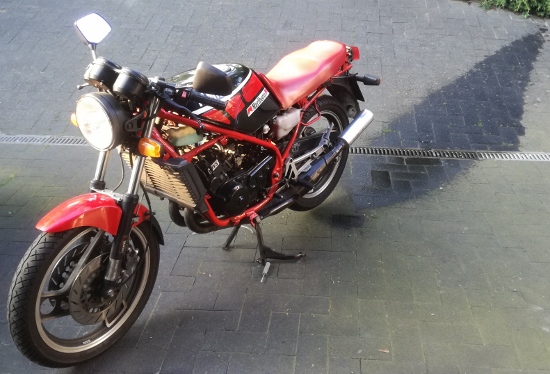

Meine YPVS ist neulich immer schlechter gelaufen und Zuhause schließlich mehr angesprungen. Ich hatte die Zündung/CDI im Verdacht, aber heute sprang sie dann nach einigen Wochen Standzeit widerwillig an. Beide Krümmer wurden heiss, aber aus dem linken Auspuff kam jede Menge Benzin die auf dem Boden eine 3 m lange Benzinspur hinterlassen hat. Ich bin dann ein paar Meter gefahren und es kam immer noch Sprit aus dem Auspuff. Was ist da los?

Schwimmernadelventil undicht oder hängt und wie Holli richtig schreibt den Benzinhahn prüfen.

Da hast du eigentlich auch wieder Recht @Hans.....
Und oft ist die Fehlerbeschreibung auch unbeabsichtigt etwas irreführend.
Ich habs bei all der Schrauberei an den Kisten noch nie so erlebt, das da so ein Schwall "Flüssigkeit" aus dem Pott kam. Daher hat Hans schon recht....der linke Zylinder sollte eigentlich gar nicht mehr laufen. Zumal ja erst das KW-Gehäuse mit Benzin absäuft BEVOR es zu Auslaß raus geht. Und dann läuft auch kein Motor mehr an.....und falls doch, könnte das die Welle beschädigen (Lager).
Hat man einen Riss im Zylinder in der Nähe des Auslaß, läuft Kühlerwasser in den Krümmer und Auspuff. Dann läuft der Motor natürlich nicht so toll, aber beide Krümmer werden gleich warm.
So ein Riss taucht bei einem Lunker,Tuningmaßnahmen und bei einem Frostschaden auf. Oberhalb des Auslasses ist zum Kopf hin ein Wasserkanal. Wenn hier die Wand sehr dünn ist (ist nicht selten...z.B. durch einen Lunker), dann kann Wasser durch einen ersten, feinen Riss austreten.
Wenn sich das Wasser nun mit dem Benzin vermischt, riecht es auch nach Benzin.
Allerdings sollte der Motor dann auch seeehr heiss werden, denn das Kühlerwasser fehlt. Also aufpassen, das du den Motor nicht schrottest.
Ich würde also auch mal den Auspuff entfernen und schauen, ob du da was sehen kannst. Auch mal nach dem Kühlerwasser-Stand schauen.
