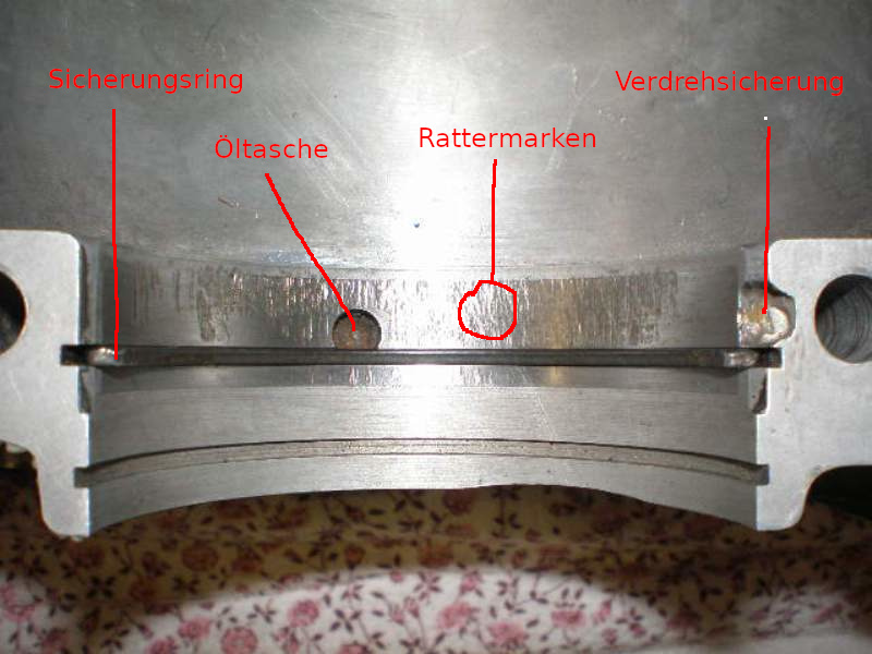

Riefen Kurbelwellenlager rechts
Beitrag von stonekey »
Nachdem der Beschichter genug Arbeit hat, geht es beim Getriebe weiter:

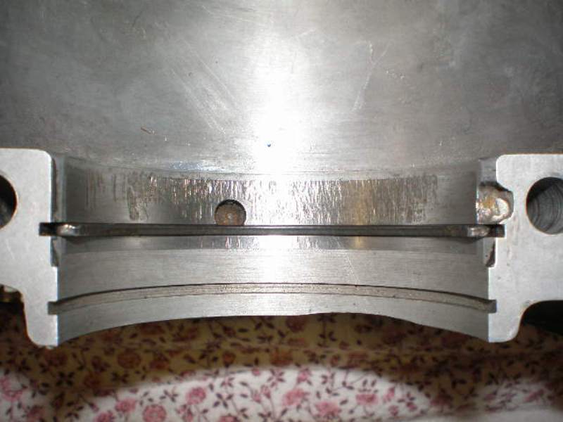

Zunächst eine Frage zu den axialen Riefen:
Was ist die Ursache dieser Riefen unter dem antriebsseitigen Lager? Habe diese auch bei 2 anderen Gehäusen vorgefunden. Wenn vorhanden, dann nur in der unteren Gehäusehälfte.
Ich versuche ein Bild einzufügen...
Gruß, Jürgen

Für mich ist der Lagersitz optisch fertig. Das Material ist richtig abgetragen vom harten Lager. Ich würde prüfen, ob das Primärlager da überhaupt noch klemmt. Ansonsten sollte man den Lagersitz reparieren per Stahleinlage. In einem guten Gehäuse klemmen die Hauptlager von alleine.
Holli
Ich glaube die "axialen Riefen" die hier gemeint sind, sind weder der Sicherungsring noch die Öltaschen. Ich denke das sind die deutlich zu sehenden Rattermarken oberhalb des Sicherungsrings. Die Ausbuchtung für die Verdrehsicherung ist rechts ober halb des Sicherungsrings zu sehen.
Ich habe mir einmal erlaubt das Bild zu kopieren - normalerweise ist das ja nicht erlaubt - aber da es hier in direktem Zusammenhang mit dem Thread steht kann man das wohl so machen.
Obiges Bild mit Anmerkungen.

@Titus95: Es handelt sich um das rechte Kurbelwellenlager.
Frage:
Kann es auch an den axialen Kräften liegen?
