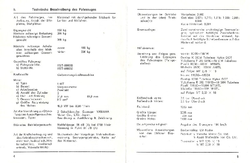

Hier ein Auszug bezüglich der Felgen-/ Reifengröße
aus dem Typenschein der 85er YPSE:
Gruß Walter
Typenschein S3.jpg (107.14 KiB) 1829 mal betrachtet

Der 110/80-18 RoadAttack 3 ist seit 2019 auch als Hinterradreifen lieferbar.
90/90 und 110/80 ist die Seriengröße, braucht also nicht eingetragen werden.
Felgengröße ist 2.15 und 2.50, genau richtig für die Reifen.
Die Contis sind die einzigsten modernen Radial Reifen.
Fahre ich selber auf der Straße.

stullefumi hat geschrieben: Die Contis sind die einzigsten modernen Radial Reifen.
Das ist richtig, aber Radialreifen müssen explizit eingetragen sein, was sie bei der 350er normalerkweise nicht sind. Zu Größe und Spezifikation gehört auch das "R". Die vorgeschriebenen Mindestfelgenbreiten hab ich leider nirgends finden können, der Tüffler meines Vertrauens hatte die aber. 2.15 für 90/90-18 passt auf alle Fälle, für den 110/80 weiß ichs nicht. Den fährt der Schwager aber ab heuer am Renner, da werd ich eine 3.00er einspeichen lassen.
Ich hab das ganze Brimborium mit diversen Tüffsachverständigen durch, und auch mit der technischen Reifenberatung von Conti, die übrigens sehr hilfsbereit und kompetent ist, sich aber da auf keine Kompromisse einlässt. Ich machs jetzt mit meinem "kleinen Ziegel®" so: Ein Radsatz für den Tüff, und ein Anderer fürs Fahren. Ich kriegs einfach nicht eingetragen, und es hilft ja nix. :roll: Der Reifen ist um SO viel geiler als ein BT45, beosnders bei Nässe, aber auch im schnellen und welligen Geschlängel, der MUSS einfach drauf.
Hans

Für 110/80 empfiehlt sich eine 2.50
http://www.speichen-zentrum-niederrhein ... zuordnung/
Gruß Matthias

die YPSE hat ja hinten eine 2.50 und vorne eine 2.15 Zoll Felge
Die ultra schmalen 1.85 er sind von den LC Modellen
