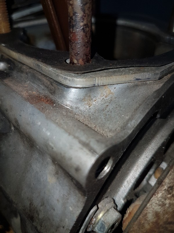

Beitrag von maddin250ha »
Hier die Platte

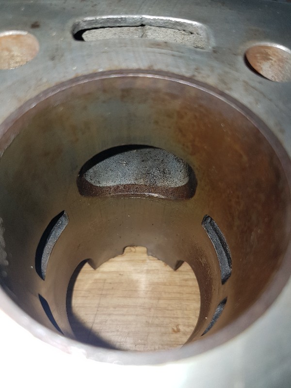

Hier der unbearbeitete Zylinder
Hoffe man kann die angerissene Linie unterm Auslass sehen

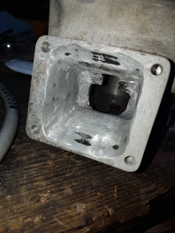

Hier der aufgefräste Membrankasten

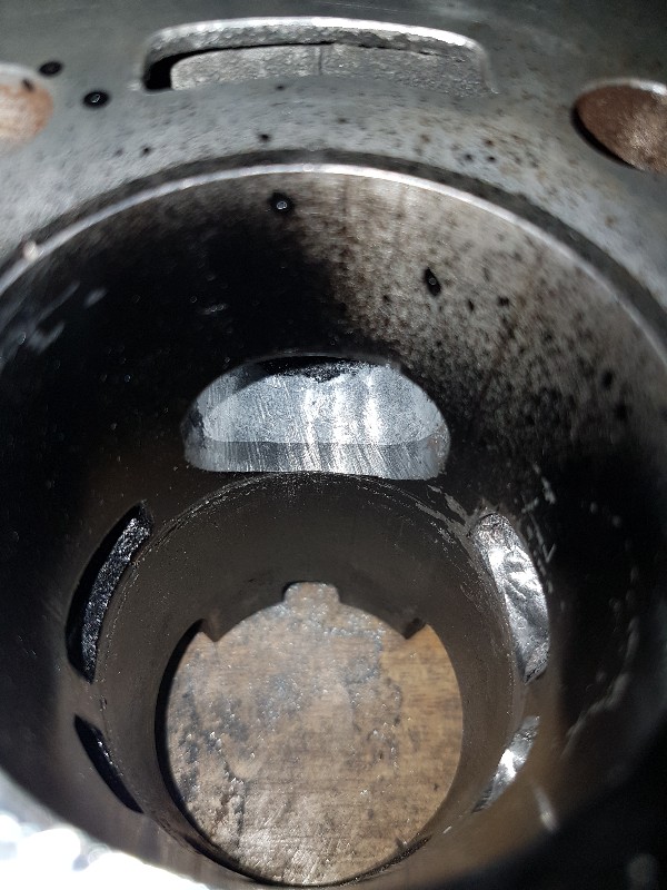

Hier der gefräste Auslass
Muss nur noch geglättet werden

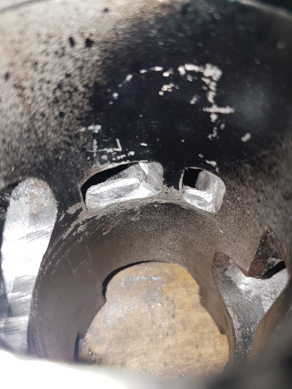

Hier die Überströmer
Vielleicht erkennt man das ich da noch nicht ganz fertig bin bis hinten zu fräsen

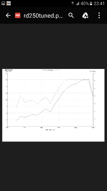

Hier die berechnete Leistungskurve

momentan machst eher alles "kaputt". Wenn ich die Bearbeitung der Überströmer sehe.....puuuhh :? . Auslaß bringt nur oben was.....also breiter und nur minimal höher. Dazu muss du dir die Steuerzeiten ausrechnen,den VA und alles auf deinen Auspuff anpassen. Ein LC Pott ist bei 3mm schon lange nix mehr. Du hast ja keine PV.
Hast du denn schon mal was bei Bönsch,Rieck,Ansorg gelesen? Hast du den richtigen Auspuff der bei 10.500-11.000 so richtig beisst?
3mm höher ist eine Welt bzw. 2 Welten. Unten nix mehr ....gar nix....und oben alles. Der Motor wird nur noch drehen können. Dazu hast du einen LC Motor. Den tunt man unten rum bis max. 9000 Leistungsdrehzahl. Überdrehen bis ca. 10.000. Ab ca. 10.000 fängt die Welle an Ärger zu machen. Mach Kopf,Zündung,Vergaser,Ansaugstutzen,Pott und die Zylinder MINIMAL.......da geht eh nicht viel.
Übe dazu lieber an defekten Testmaterial, man sieht ja deutlich, das dir der Fräser im Zylinder blockiert hat bzw. laufen gegangen ist.
So wird das nichts, sorry. Das wird dich nur frusten ....der Motor wird komplett fest gehen....... den Weg sind wir alle mal gegangen. Ich aber schon beim Mofa bzw. 80er. Auch schmerzhaft damals aber günstiger. Die Überströmer sind ja auch nicht glatt.....das ist eine Flußmaschine. Das MUSS sauber fliesen,nicht verwirbeln und beide gegenüber liegende Überströmer müssen sich genau gleich über dem Kolbenboden treffen und sich zum Kopf hin aufrichten.

Wie Hollii schon sagte. Eigentlich sind die Zylinder schon schrott.
Deine Änderungen an der Unterseite der Überströmer machen die Spülung komplett kaputt. Den Auslass an der Unterseite tiefer zu machen ist auch Kontraproduktiv, wenn auch nicht ganz so schlimm wie bei den Überströmern.
Mein Ratschlag, Sofort bei den Überströmern aufhören und wieder Material in For von JB Weld aufbringen. So dicht an die Buchse dran wie es eben geht.
