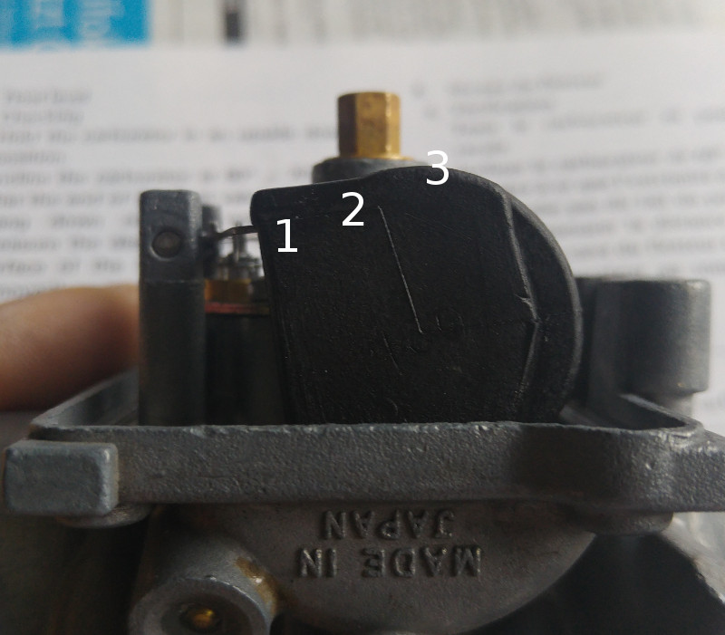

Moin,
kurze Frage an die Vergaserexperten: Wo genau messe ich den Schwimmerstand? Durch die Steigung des Schwimmers relativ zur Trennfläche und die Rundung ergeben sich 3 Positionen, die sich mindestens 2 mm voneinander unterscheiden. Das WHB spricht von "Oberkante des Schwimmers" und lässt dabei unklar, was genau damit gemeint ist.
Danke für Eure Tipps schonmal!

Mit höchsten Punkt ist die NR 3 gemeint.

Oberkante ist oben, also bei 3. ;-)
Geh auf den 2. Link RD400 Seite...die Rene gepostet hat. Etwas runter scrallen.....dann kütt et. Beantwortet allet :wink:

Schon erstaunlich, wieviel man bei neuen / anderen Nadelventilen nachregulieren muss, schlappe 3 mm... :shock:

Wenn mans so hält wie aufm Bild ist die kleine Feder schon belastet, passt also nicht.
Ich stells so ein dass wenn die Nadel zu schliessen beginnt, Linie 1-2 nach dem Auge parallel zur unteren Kante ist.
